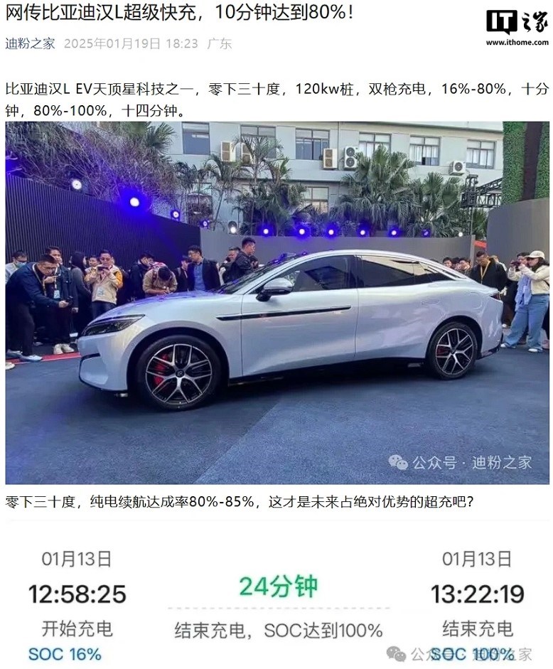

Kısa süre önce tanıtılan yeni BYD Han L, sadece 810 kW'lık (1085 hp) gücüyle değil diğer özellikleriyle de adından söz ettirecek gibi görünüyor. Sızdırılan verilere göre, Han L, 1000V mimarisi sayesinde -30°C gibi zorlu hava koşullarında bile yüksek hızda şarj olabilecek.

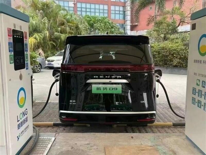

Ortaya çıkan verilere göre yeni BYD Han L'de iki ayrı şarj ünitesinden aynı anda şarj olabilmesini sağlayan "çift şarj" özelliği mevcut ve bu sayede araç -30 derece gibi dondurucu hava koşullarında bile 120 kW'lık cihaz üzerinden %16'dan %100'e 24 dakika içerisinde şarj olabiliyor. Bu süre, %16-80 arasında 10 dakika, %80-100 arasında ise ekstra 14 dakika şeklinde karşımıza çıkıyor.
BYD, çift şarj özelliğini daha önce Denza (aşağıdaki fotoğrafta gördüğünüz D9 gibi) ve Yangwang markalarına ait bazı modellerde kullanmıştı.

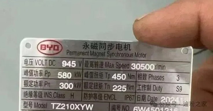

Şarj hızı dışında Han L'nin 580 kW'lık (945V) motoruyla ilgili bazı veriler de ortaya çıktı. Buna göre, söz konusu motor maksimum 30.500 devir çevirebiliyor. Karşılaştırma olarak, Xiaomi, HyperEngine V8s adını verdiği güçlü motorunun maksimum 27.200 d/d'da çalışabildiğini duyurmuştu. Görsele baktığımızda 580 kW'lık motorun nominal güç ve tork verilerinin de sırasıyla 300 kW ve 225 Nm olduğunu görmekteyiz.
