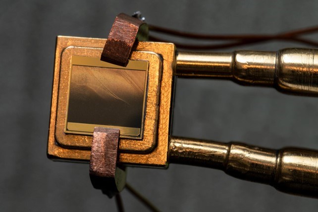

TPV paneller şimdiden %40 verime ulaşmış durumda ve ileride %50’ye kadar gelişmesi mümkün gözüküyor. Bu paneller ne kadar verimli olsalarda güneşten çok uzakta olmamız nedeniyle güneşe doğru tutsanız yeterli enerji elde etmeleri mümkün değil. Fakat enerji depolamada kullanmak için de bir o kadar pratikler.

Burada grafit pompalar 2400 °C sıcaklıktaki bir metali taşıyarak en sıcak pompa rekorunu tutuyor. Bu öyle bir sıcaklık ki akışkan mekaniğinde 100 yıldır görülmemiş yepyeni bir başarı. Ayrıca firmanın ikinci rekoru ise dediğim gibi %40 verimliliğe sahip TPV hücreleri. Bundan önceki dünya rekoru ise sadece %32 idi.
