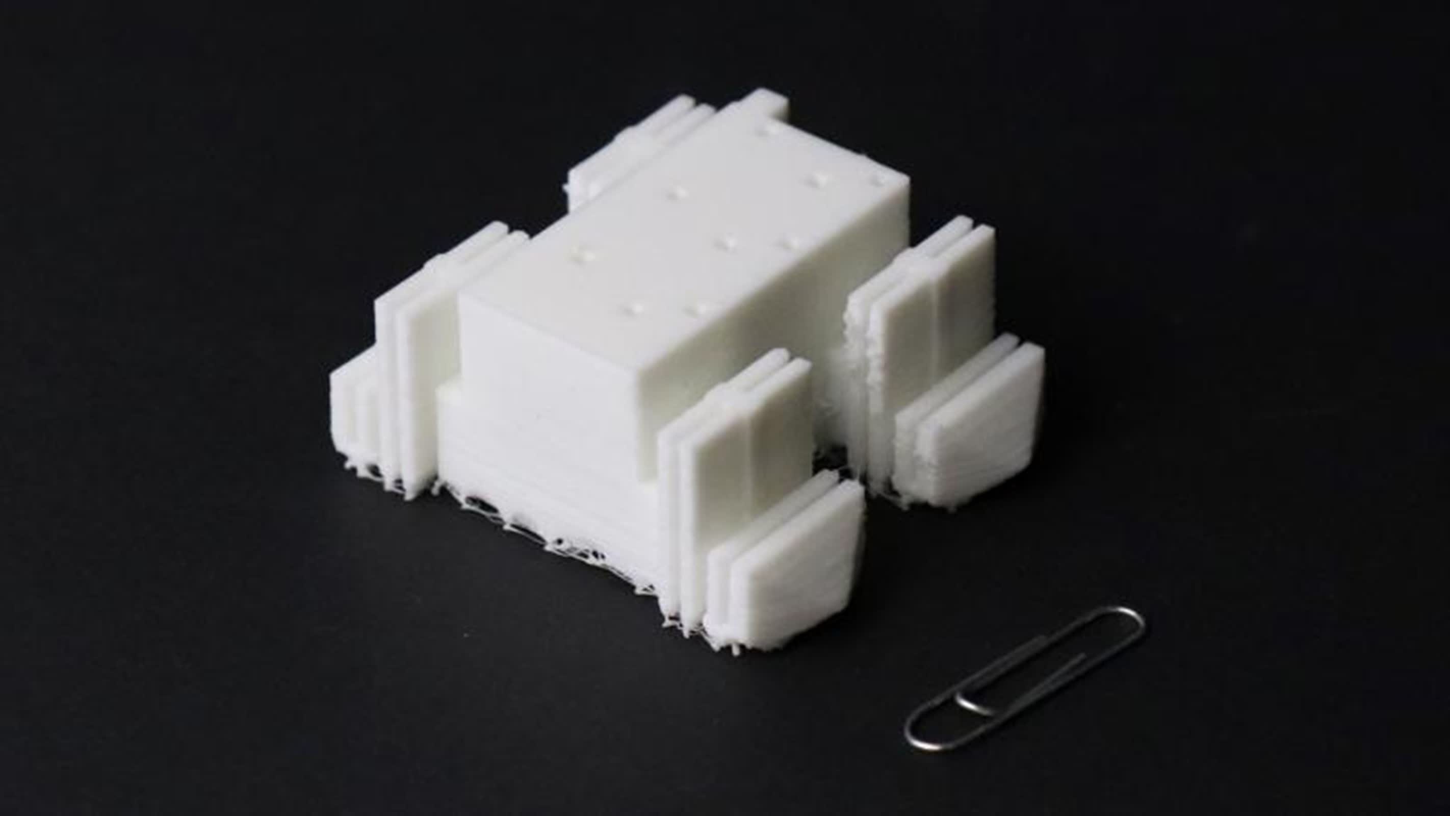

Yumuşak robotlar, sadece mühendislik dünyasında değil; tıptan nükleer tesislere kadar pek çok alanda ezber bozabilecek bir potansiyele sahip. Geleneksel sert materyaller yerine tamamen esnek plastikten üretilen bu robotlar, elektronik bileşenler olmadan yalnızca sıkıştırılmış hava ile hareket ediyor. Bu durum, tasarımı sadeleştirdiği gibi, elektronik parça arızalarının ya da manyetik parazitlerin tehlikeli olabileceği ortamlarda bu robotları çok daha güvenli ve dayanıklı bir alternatif hâline getiriyor.
3D ile Üretilen Yumuşak Robotlar Nasıl Çalışıyor
Peki elektronik parça yoksa bu robotlar nasıl "programlanıyor"? Edinburgh ekibinin geliştirdiği sistemde, klasik anlamda bir işlemci ya da yazılım bulunmuyor. Bunun yerine, robotların davranışları fiziksel tasarımlarıyla önceden belirleniyor. Her robotun içerisinde farklı yönlere açılan pnömatik (hava basıncıyla çalışan) kanallar yer alıyor. Hangi kanal ne zaman ve ne kadar şişirilirse, robotun o bölgesi o ölçüde bükülüyor ya da esniyor. Bu şekilde hava akışları belirli bir düzende kontrol edildiğinde, robotun “yürüme”, “sürünme” ya da “dönme” gibi hareketleri otomatik olarak gerçekleşiyor. Yani bu robotlarda programlama kodla değil; mekanik-matematiksel tasarımla yapılıyor.
Yumuşak robotlar, gerek dar alanlardaki hareket kabiliyetleri, gerekse insanlarla etkileşimde daha güvenli bir alternatif olmalarıyla uzun süredir umut vadeden bir teknoloji olarak görülüyor. Ancak yüksek maliyetler ve özel uzmanlık gereksinimi, bu alandaki ilerlemeyi sınırlıyordu. Edinburgh ekibinin yaklaşımı, bu engelleri aşmayı hedefliyor. Ekip, hem yazıcının şablonunu, hem de kullanılan yazılımı herkese açık hâlde yayınladı. Ekip liderlerinden Maks Gepner, “Bu malzemelerle yazdırmayı öğrenmek eskiden yıllar alıyordu. Artık birkaç gün içinde herkes daha önce imkânsız görülen şeyleri basabilecek,” diyor.
