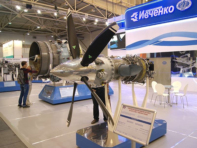

Sızan bilgilerden ve Selçuk Bayraktar’ın Twitter’da paylaştığı gönderilerden derlenen verilere göre Akıncı İHA’ya ilk uçuşta Ukraynalı motor üreticisi Motor Sich tarafından üretilmiş ekipmanlar güç sağlayacak. Sızan bilgilere göre MS-500V-S ile AI-450C turboprop motorlar teste alınmış durumda.
Bu motorlardan büyük olan etkin çalışma irtifalarında 950-1050 shp arası güç üretebilirken küçük versiyon 450-630 shp güç sağlayabiliyor. Turan Oğuz tarafından paylaşılan bilgilere göre daha büyük motorlar da Akıncı İHA’da test edilecek.
Motor Sich AI-450C
130kg ağırlığa sahip olan bu motor, kalkışta 450 beygir güç sağlayabiliyor. Kesintisiz olarak sağlayabileceği maksimum güç ise 350 shp olarak belirtilmiş. Seyir esnasında ise uygun irtifada havada kalış süresi boyunca aralıksız olarak 250 shp ile çalışabiliyor.
Motor Sich MS-500V-S
6 tonun üzerinde bir kalkış ağırlığına sahip hava araçları için geliştirilen bu turbo şaft motor, ilk testini 2008 yılında yapmış. Yakıt tüketim verimliliği ile öne çıktığı söylenen motorun farklı versiyonları 950 ile 1050 shp güç ortaya koyabiliyor. Daha detaylı bilgiye ise üreticinin resmi sayfalarından ne yazık ki ulaşamadık.
