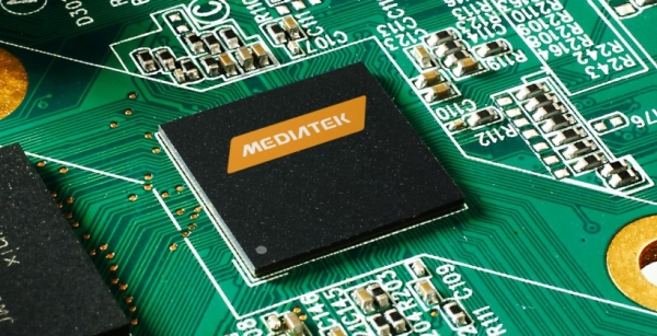

Henüz resmi herhangi bir açıklama olmasa da Helio X30'un 10 çekirdeğinden altısı ARM'ın en yüksek performanslı çekirdek dizaynı olan Cortex-A72'yi baz alıyor. Tayvan'da test ettiğim erken mühendislik örneği MediakTek Cortex-A72 çözümü fena sonuç vermemişti.
Kaldı ki ARM'ın açıklaması da, çeşitli kullanım senaryolarında Cortex-A72'nin Intel Core M ile benzer performans sunduğu yönünde. Cortex-A72 çekirdekleri de kendi aralarında dördü farklı frekansta diğer ikisi ise daha farklı frekansta çalışıyor. Performans ve güç tüketiminde denge için en hızlı A72 çekirdekleri 2.5GHz'de, diğerleri ise 2GHz'de görev yapıyor.
Helio X30'un diğer dört çekirdeği ise Cortex-A53 tabanlı. Bu çekirdekler de kendi aralarında farklı frekans değerlerinden istifade ediyorlar. İkisi 1.5GHz'de çalışırken, diğer ikisi ise 1GHz'de görev yapıyor. İyi optimize edilmiş bir yazılım ile özellikle az güç gerektiren hafif uygulamalarda daha çok 1GHz hızında çalışan çift Cortex-A53'ker aktif olacaktır.
