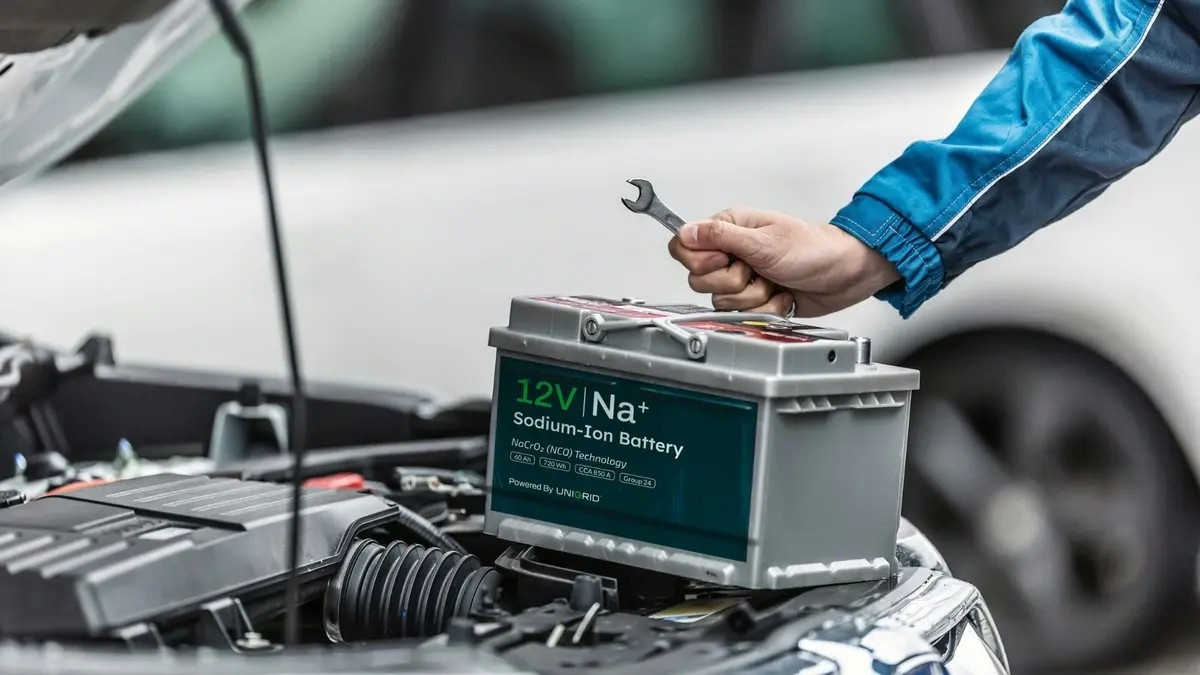

Unigrid, otomotiv uygulamaları için Na⁺ Fleet bataryasını tanıttı. Sodyum-iyon hücrelerden oluşan bu 12V akü sistemi, araçlarda herhangi bir değişiklik yapılmadan mevcut kurşun-asit akülerin yerine kullanılabiliyor.

Sistem, 8 ila 14,4 volt arasında çalışan bir voltaj penceresine sahip. Bu aralık sayesinde hücreler aktif bir batarya yönetim sistemi olmadan, yalnızca pasif dengeleme ile kullanılabiliyor, ayrıca araçlardaki yerleşik alternatörlerle de uyumlu çalışıyor.
Şirket, bu hücrelerin –40°C ile 60°C arasındaki sıcaklıklarda kurşun-asit bataryaların soğukta çalışma akımının iki katından fazlasını sağlayabildiğini bildiriyor. Böylece diğer pil türlerinde sık karşılaşılan aşırı sıcak ve soğuk kaynaklı performans kayıpları yaşanmıyor.
Na⁺ Fleet platformunun temelinde yer alan NaCrO₂ kimyasının, termal kaçak riskini azaltmaya odaklanan daha güvenli bir yapı sunduğu aktarılıyor. Aktif bir pil yönetim sistemine ihtiyaç duyulmaması da batarya tasarımındaki karmaşıklığı azaltıyor.
