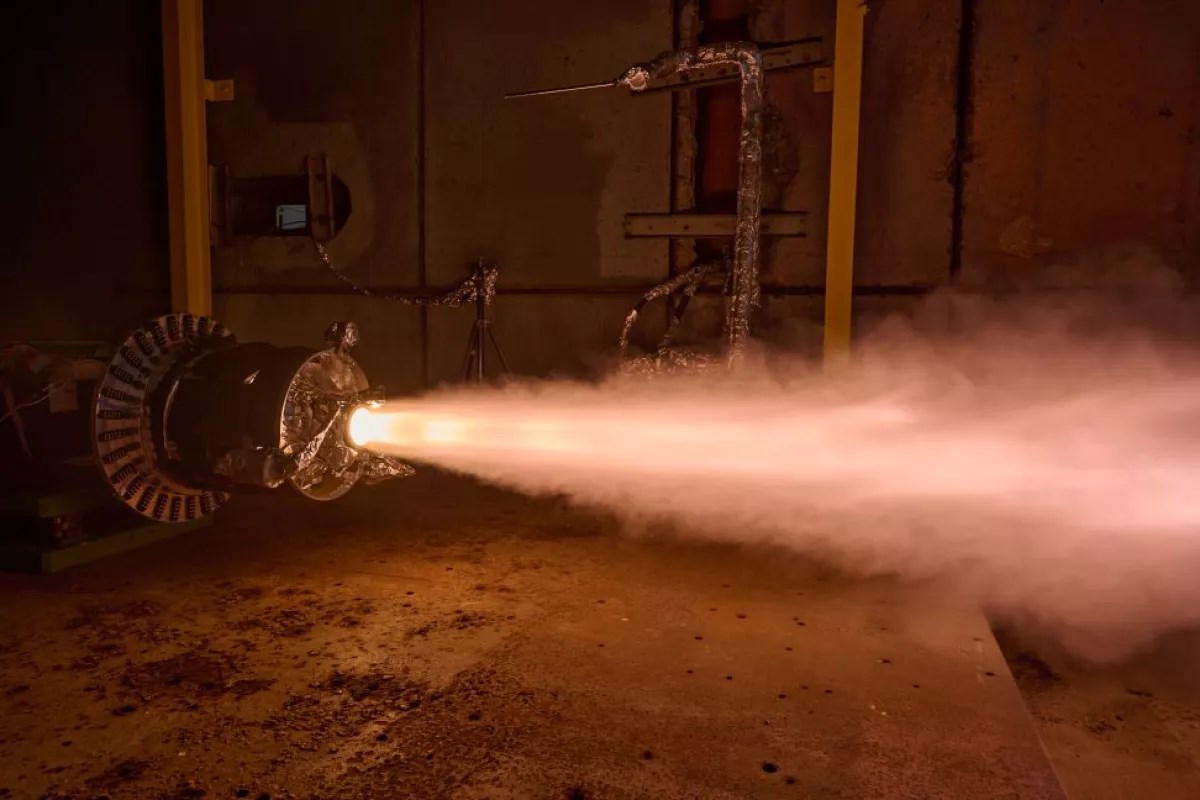

Geçtiğimiz günlerde yapılan statik motor testleri, özellikle MAV’ın ikinci kademesinin performansına odaklandı. Roketin kullandığı yeni yakıt karışımının detayları paylaşılmadı ancak bunun büyük ihtimalle amonyum perklorat bazlı kompozit yakıt olduğu düşünülüyor. Bu tip yakıtlar daha önce de Northrop Grumman'ın STAR roketlerinde kullanıldı ve uzay ortamında yüksek dayanıklılıklarıyla biliniyor.
Testin dikkat çeken noktalarından biri de roketin yanma sırasında yüksek hızda dönmesiydi. Bu, roketin Mars'tan fırlatma sırasında rotasını ve dengesini korumak için dönme stabilizasyonuna sahip olacağını gösteriyor. Bununla birlikte Mars örneklerinin Dünya’ya ne zaman getirileceği konusunda kesin bir bilgi yok. Zira programın maliyetli oluşu nedeniyle ciddi pürüzler mevcut. Ancak her şey yolunda giderse 2030’lu yılların başı hedefleniyor.
