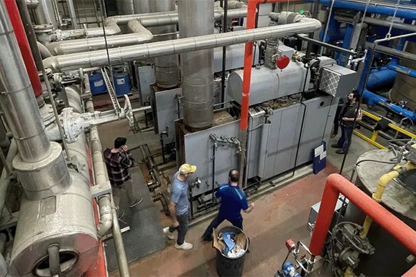

Şirket şimdiden ABD, Kolarado merkezli “New Belgium Brewing “ bira şirketinin kazanlarından birini AtmosZero’nun prototipi ile yıl sonuna kadar değiştirecek. Eğer sonuçlar istendiği gibi çıkarsa firma önce bir tesisinin tüm buhar ihtiyacını karşılayacak ekipmanı alacak, sonra 50 eyaletteki tüm üretim tesisleri için benzer bir yol izleyecek ve buhar üretmek için fosil kaynakları terk edecek.

Sistemin en büyük artısı bildiğiniz kazan sistemlerinin bu sistem ile birebir değiştirilebilmesi. Bu sayede bir dönüşüm projesi olması yerine bir ürün olarak sunulabiliyor. Genelde piyasanın kullandığı atık ısıya bağlı olmadığı için her türlü şartta dönüşüm sağlanabiliyor.
