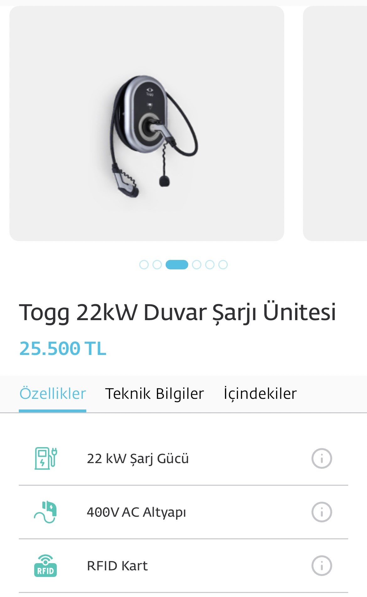

Yerli otomobil Togg’u evde 22 kW hızında şarj etmeye yarayan duvar tipi şarj cihazı satışa sunuldu. Togg’un 22 kW duvar şarjı ünitesi 25.500 TL’ye satılıyor.
Togg’un duvar şarjı ünitesi, 400V AC (altermatif akım) ile 22 kW şarj gücüyle elektrikli otomobillerin şarj edilmesini ağlıyor. Duvar şarj ünitesini evinizde veya ofisinizde kullanılabilirsiniz. Togg’un yanı sıra diğer elektrikli otomobiller için de kullanılabiliyor.

Togg’un duvar şarj ünitesi, Vestel EVC04 Elektrikli Araç Şarj istasyonu ile aynı özelliklere sahip. Renk ve logo farkı dışında birebir aynı şarj cihazı bu defa Togg markasıyla satılıyor. Vestel’in yerli üretim şarj istasyonu Vestel.com.tr’de 27.999 TL’ye satılırken Togg’un şarj istasyonu 25.500 TL’ye satılıyor. Vestel, Togg'un (Türkiye'nin Otomobili Girişimi Grubu) beş üyesinden birisi.

Togg 22 kW Duvar Şarj Cihazı Özellikleri ve Fiyatı
  • Net Ağırlık: 5 kg
  • Ölçüler: 460 mm yükseklik, 315 mm genişlik, 135 mm derinlik
  • Şarj Gücü: 22 kW
  • Voltaj: 400V AC
  • Akım: 3x32A
  • Suya Toza Karşı Dayanıklılık: IP54
  • Kablo Uzunluğu: 5 m
  • Duvara veya uygun bir standa monte
  • 2 adet RFID kart okuyucu
  • Kaçak Akım Rölesi
  • Togg 22 kW Duvar Tipi Şarj Cihazı Fiyatı: 25.500 TL
