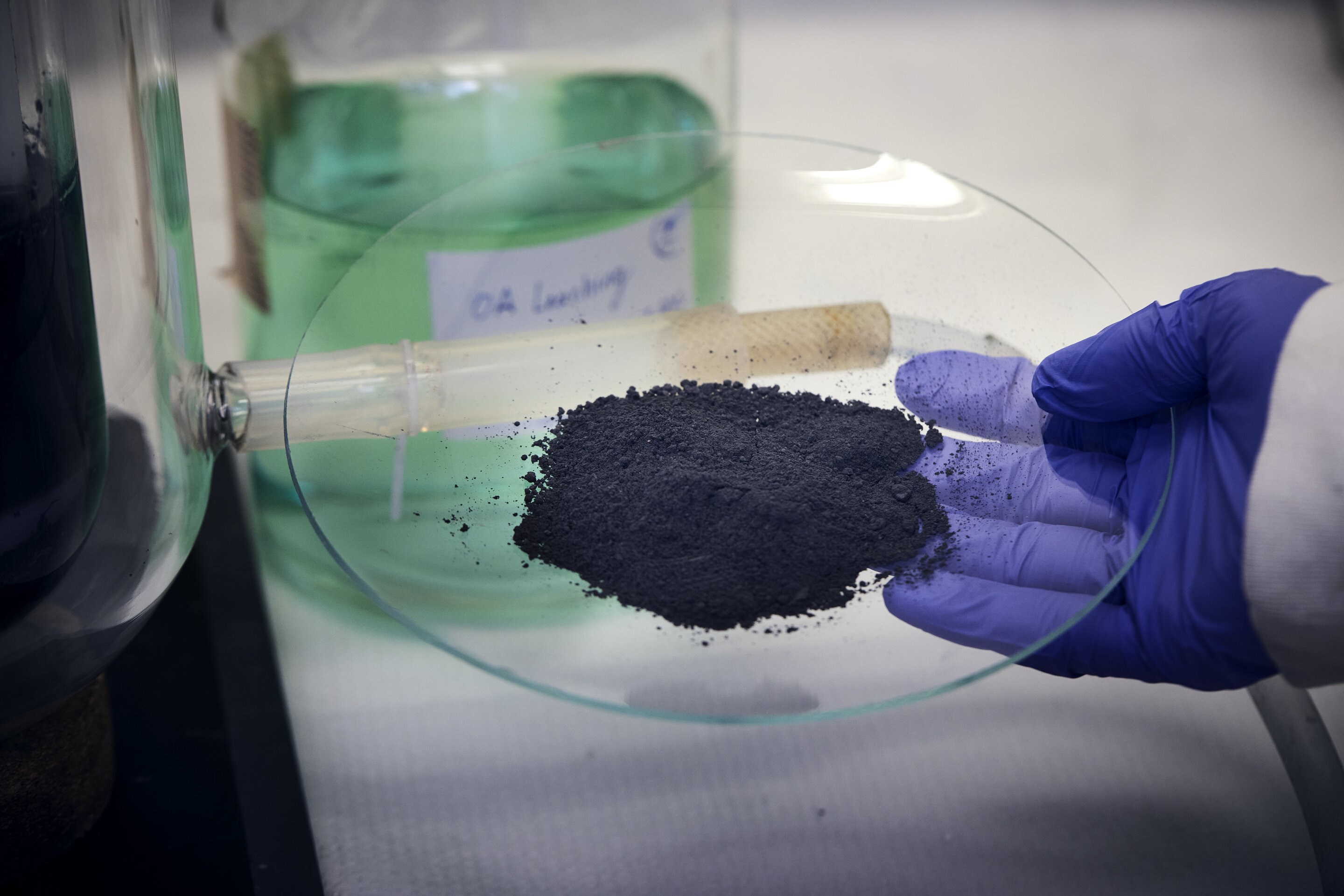

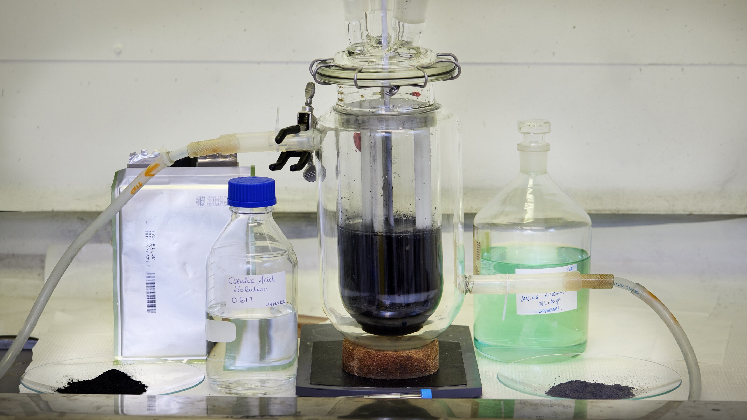

Peki yöntem nasıl çalışıyor? Kullanılmış bir araba (Volvo) bataryası hücresinin (gümüş torba) ince öğütülmüş siyah toz şeklindeki ezilmiş içeriği (soldaki tabak) şeffaf bir sıvı olan oksalik asit içinde çözündürülüyor. Belirli bir süre sonra siyah karışım süzülüyor. Alüminyum ve lityum (yeşilimsi mavi) sıvıya karışırken, kobalt, nikel ve manganez gibi diğer metaller koyu renkli katıların içinde (sağdaki tabak) kalıyor. Araştırmacılar geliştirdikleri yöntemin ölçeğinin büyütülebileceğini ve gelecek yıllarda endüstride kullanılabileceğini söylüyor. 2025'te lityum kıtlığı yaşanabileceği söylenirken bu yöntem kritik öneme sahip olabilir.
