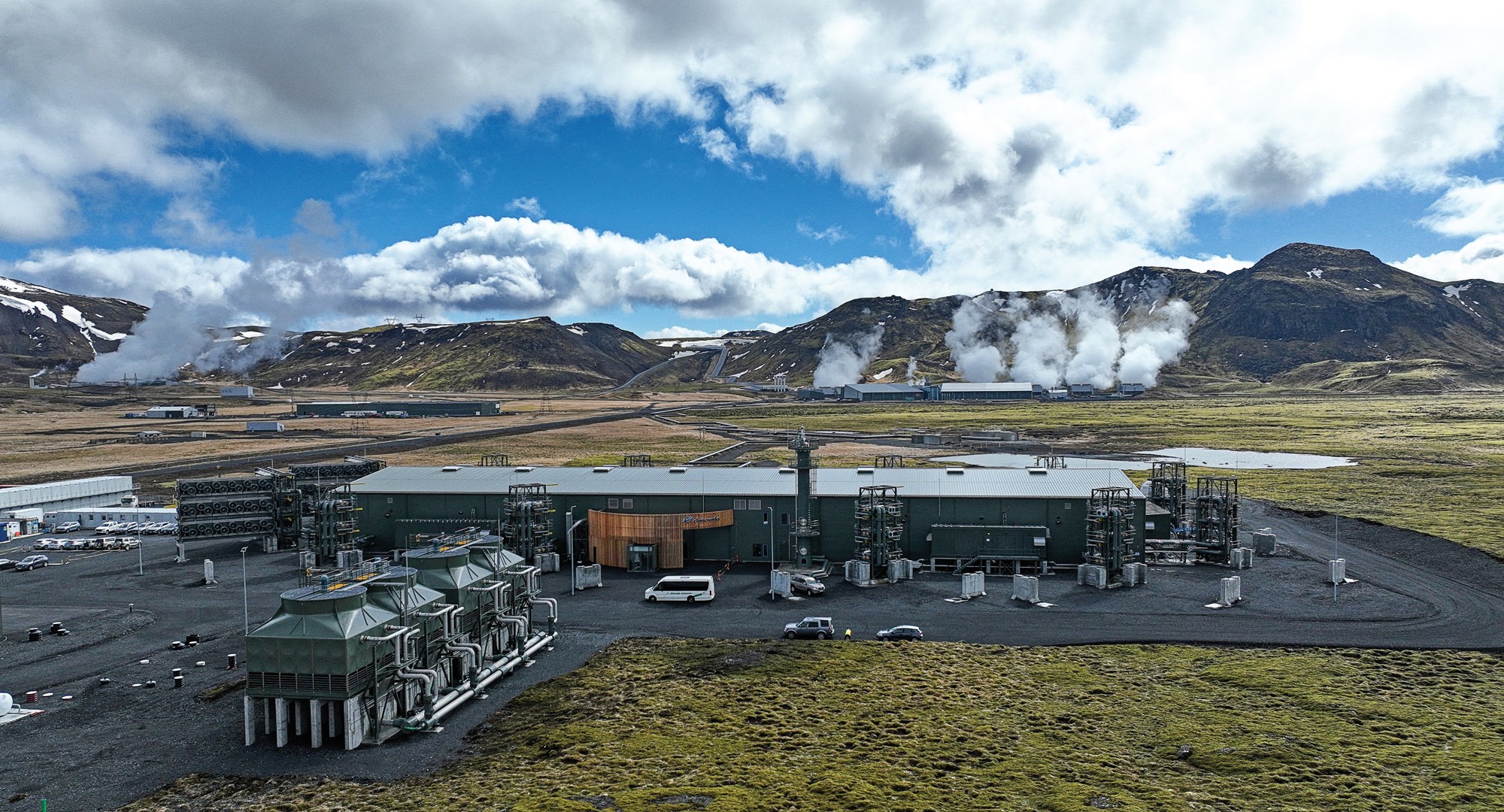

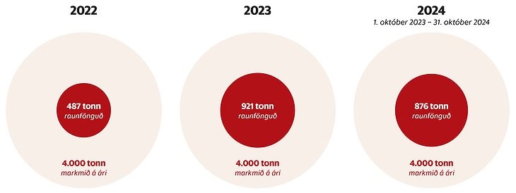

Climeworks, 2021 yılında İzlanda’nın güneyinde faaliyete geçen Orca adlı karbon yakalama tesisiyle yıllık 4.000 ton CO₂ yakalayabileceğini iddia etmişti. Ancak bağımsız doğrulama şirketi Puro.Earth ve Climeworks’ün mali kayıtlarına göre bugüne kadar sadece 2.400 karbon birimi yakalanabildi. Şirketin iddia ettiği kapasitenin beşte biri bile karşılanamadı.
Climeworks, kendi karbon muhasebesini şeffaf şekilde yayınlıyor. Şirket, 2022 yılında 1.079 ton, 2023 yılında ise 1.700 ton CO₂ emisyonu üretti. Buna karşın, aynı yıl yalnızca 876 ton CO₂ yakalanabildi. Yani Climeworks, kendi karbon ayak izini dahi dengeleyemeyen bir karbon yakalama şirketi konumunda. Şirketin İzlanda’da bir yıl içinde yakalayabildiği maksimum CO₂ miktarı ise 1.000 ton.
Karbon yakalama şirketi kendi emisyonunu bile karşılayamıyor Tam Boyutta Gör

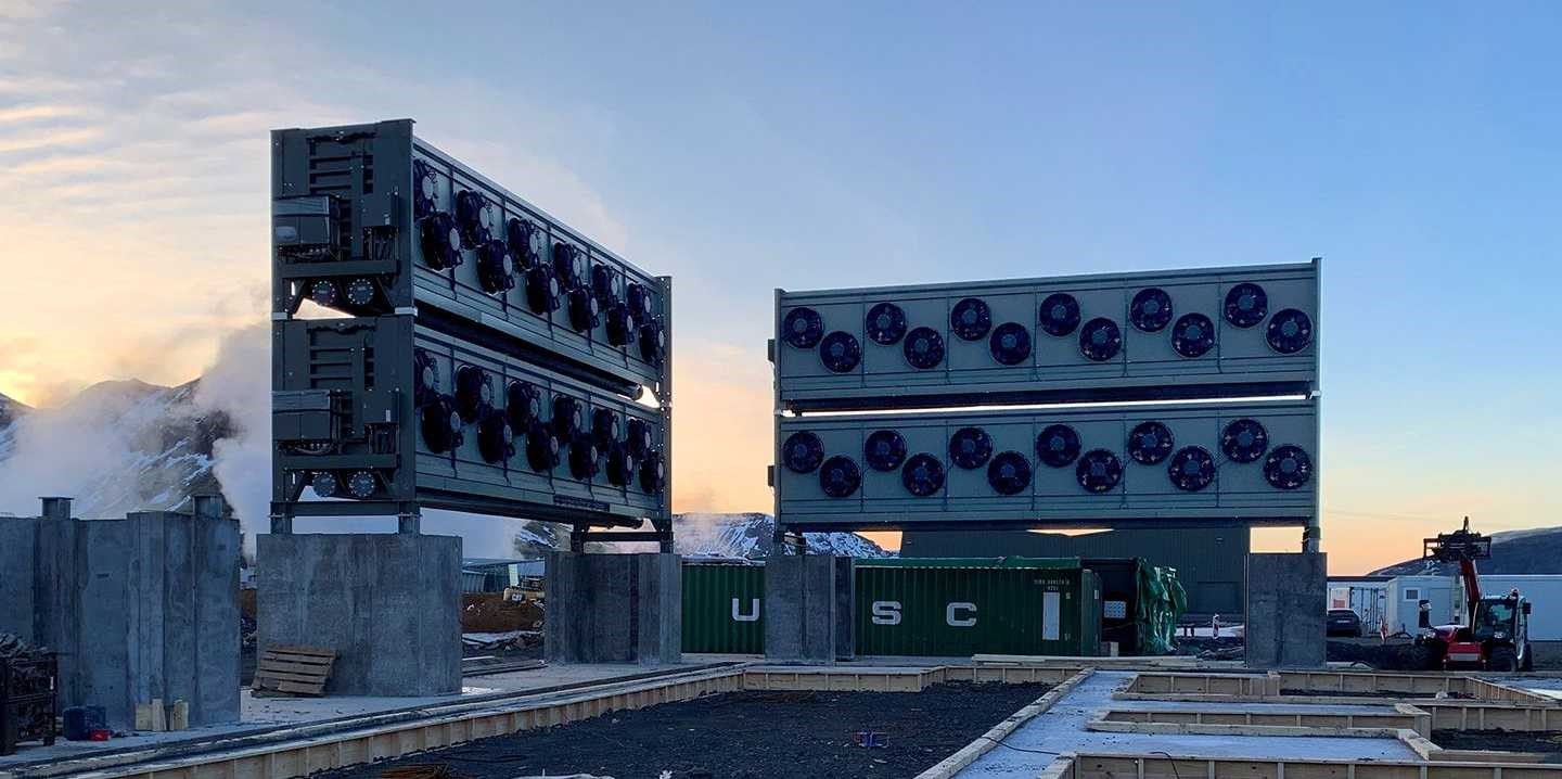

Şirket, daha büyük ölçekli yeni tesisi Mammoth’u da 2023’te kısmen devreye aldı. Hedef: 2021'den bu yana yakalanan miktarın dokuz katı, yani 36.000 ton CO₂ toplamak. Gerçek: İlk on ayda sadece 105 ton CO₂ yakalanabildi. Şirket, tesiste açılış sırasında 72 cihazdan yalnızca 12’si kurmuştu ve tüm tesisin bu yıl tamamlanacağını söylüyor.
