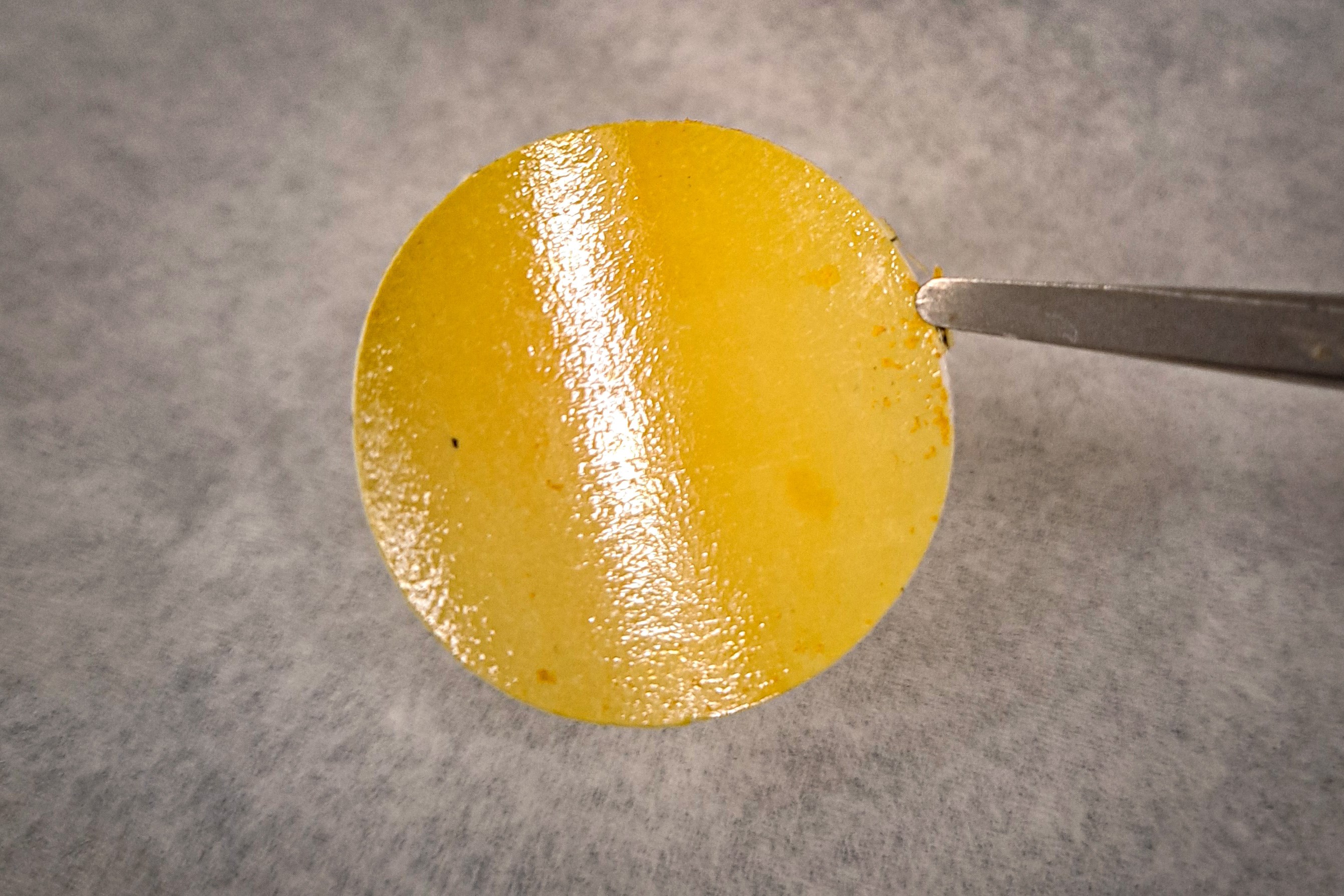

MIT'den kimya mühendisliği doçenti ve çalışmanın baş yazarı Zachary P. Smith, ham petrolü kaynatmak yerine bileşenleri şekil ve boyuta göre ayırmayı öneriyor. Araştırma ekibi, ham petrolü tıpkı bir elek gibi ayıran özel bir polimer zar (membran) geliştirdi. Bu yöntem, su arıtımında kullanılan ve 1970’lerden bu yana yaygın olan ters ozmoz membran teknolojisinden ilham alıyor. Ancak daha önce yapılan denemelerde, zarın şişmesi nedeniyle başarılı bir ayrıştırma sağlanamamıştı.
Ham petrolü ayrıştırmak için devrimsel bir yöntem geliştirildi Tam Boyutta Gör
MIT ekibi bu sorunu, membranın kimyasal yapısında değişikliğe giderek çözdü. Amid bağlarını imid bağlarıyla değiştirerek filmi daha hidrofobik hale getiren araştırmacılar, böylece hidrokarbonların membran üzerinden etkili şekilde geçebilmesini sağladı. İşin pozitif bir yanı da benzer bir yöntemin zaten su arıtımında oturmuş olması. Bu da mevcut üretim hatlarında bu teknolojinin kolayca uygulanabileceğini gösteriyor.
