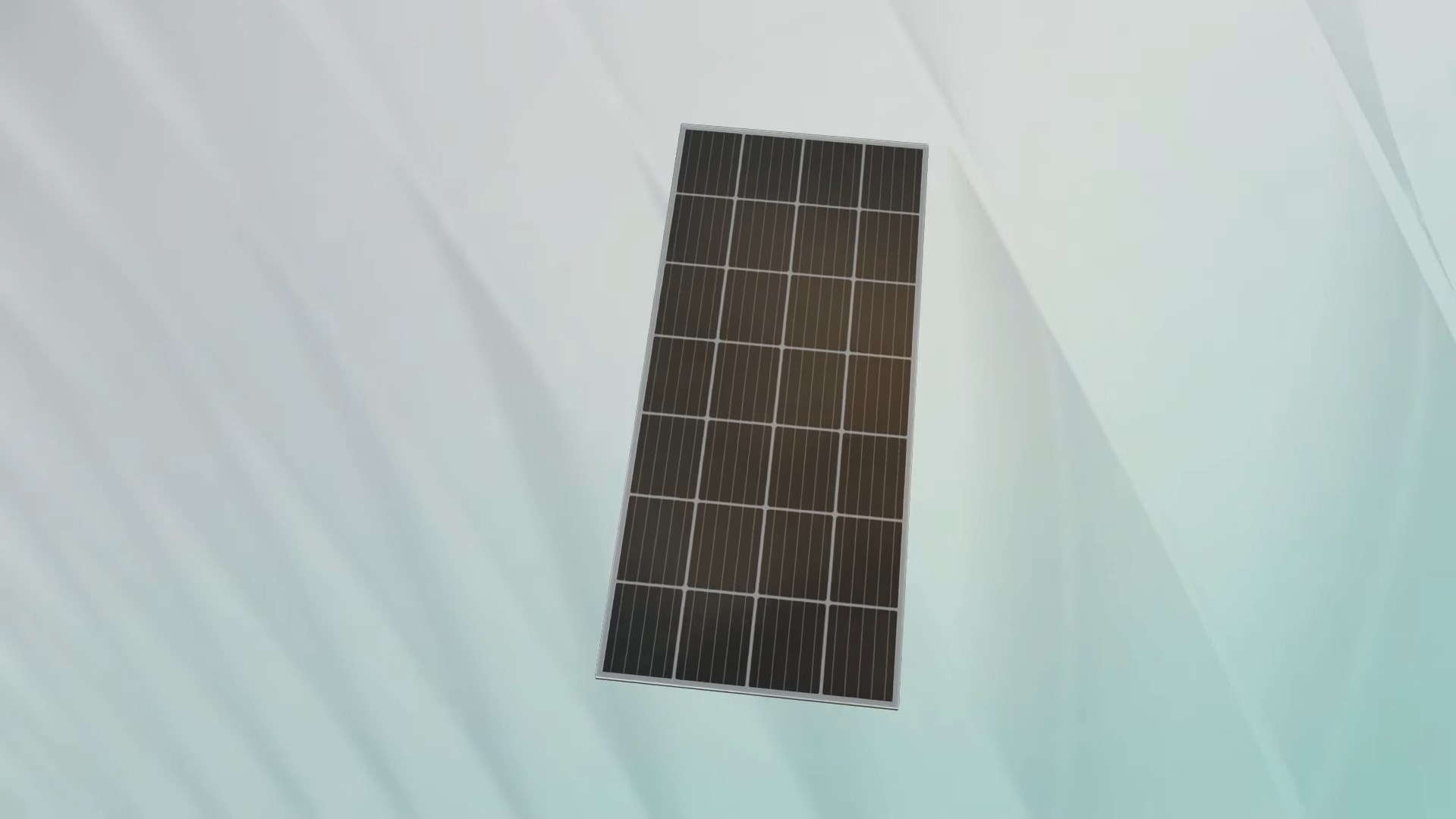

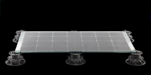

Standart olarak monokristal silikondan üretiliyorlar ve 120 cm x 67 cm boyutlara sahipler. Tasarıma bağlı olarak, zeminden 5 ila 15 cm arasında yükseltilebiliyor ve fayans, kaldırım taşı ve diğer geleneksel yapı malzemeleriyle kombine edilebiliyor. Esasında bu tip ürünler zaten vardı ancak hiçbiri geleneksel paneller seviyesinde performansı garanti etmiyordu. Solum ise aynı performansı taahhüt ediyor ve yatırımın 4-7 yıl içinde geri döneceğini söylüyor.
