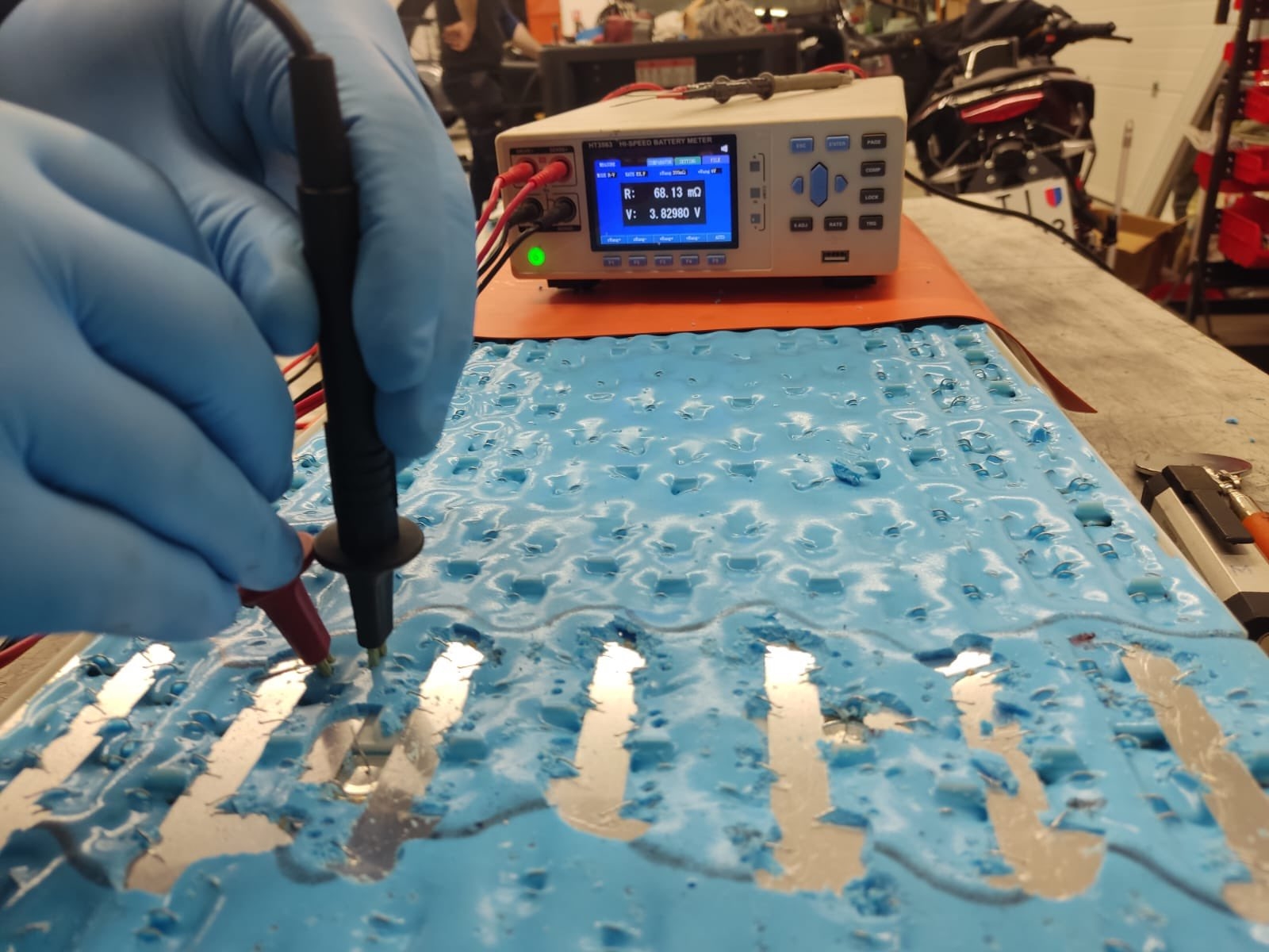

Hırvatistan merkezli EV Clinic isimli bağımsız araştırma ve tamir merkezi, bu LG NCM811 paketlerle ilgili ciddi uyarılarda bulundu. Merkez, kendi verilerine göre Tesla’nın yüksek enerji yoğunluklu iki batarya paketinde önemli kalite farkları tespit ettiğini vurguladı. EV Clinic’in açıklamasına göre ABD üretimi Panasonic NCA paketleri onarılabilirken ve 400.000 km civarında hücre arızası görülürken, LG NCM paketleri yaklaşık 240.000 km’de ömrünü tamamlıyor.
LG bataryalı Tesla Model Y ve Model 3’te ciddi sorunlar yaşanıyor Tam Boyutta Gör
Daha da kritik olan nokta, arızaların yapısı. EV Clinic, LG paketlerinde görülen sorunların çoğunlukla tek bir hücreye bağlı olmadığını, modül genelinde yaygın bir bozulma olduğunu ve bu nedenle tek bir hücrenin değiştirilmesinin paketi kurtarmaya yetmediğini belirtiyor. Laboratuvar ölçümlerine göre LG hücrelerde iç direnç değerleri oldukça yüksek. Panasonic hücresine göre direncin neredeyse iki kat yüksek olduğu belirtiliyor. Bu nedenle, tek bir modül değişimi pratik olarak sürdürülebilir değil çünkü geri kalan zayıf hücreler kısa sürede arızalanabiliyor.
EV Clinic’in tavsiyesi ise oldukça net. LG bataryası arızalanan araç sahipleri ya ikinci el Panasonic paketle değiştirmeli ya da Tesla’dan tam batarya değişimi talep etmeli. Henüz bu sorunun Türkiye’de de satılan uzun menzilli Model Y’leri etkileyip etkilemediği belirsiz.
