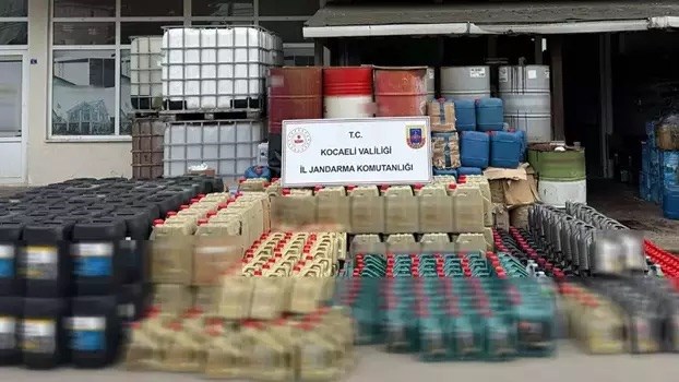

Kocaeli'de 21 ton sahte madeni yağ tespit edildi
Kocaeli İl Jandarma Komutanlığı ekipleri, kaçakçılık suçlarıyla mücadele kapsamında önceki gün operasyon düzenlemiş, sanayi işletmelerinden topladığı atık madeni yağları arıtarak, ünlü markalara ait sahte kutu ve ambalajlara doldurmak sureti ile piyasaya sürdüğü tespit edilen şüpheliye operasyon yapmıştı. Yapılan aramada, piyasa değeri yaklaşık 12 milyon TL olan sahte 21 bin 600 litre madeni yağ ele geçirildi. Olaya ilişkin şüpheli hakkında adli işlem başlatıldı.
