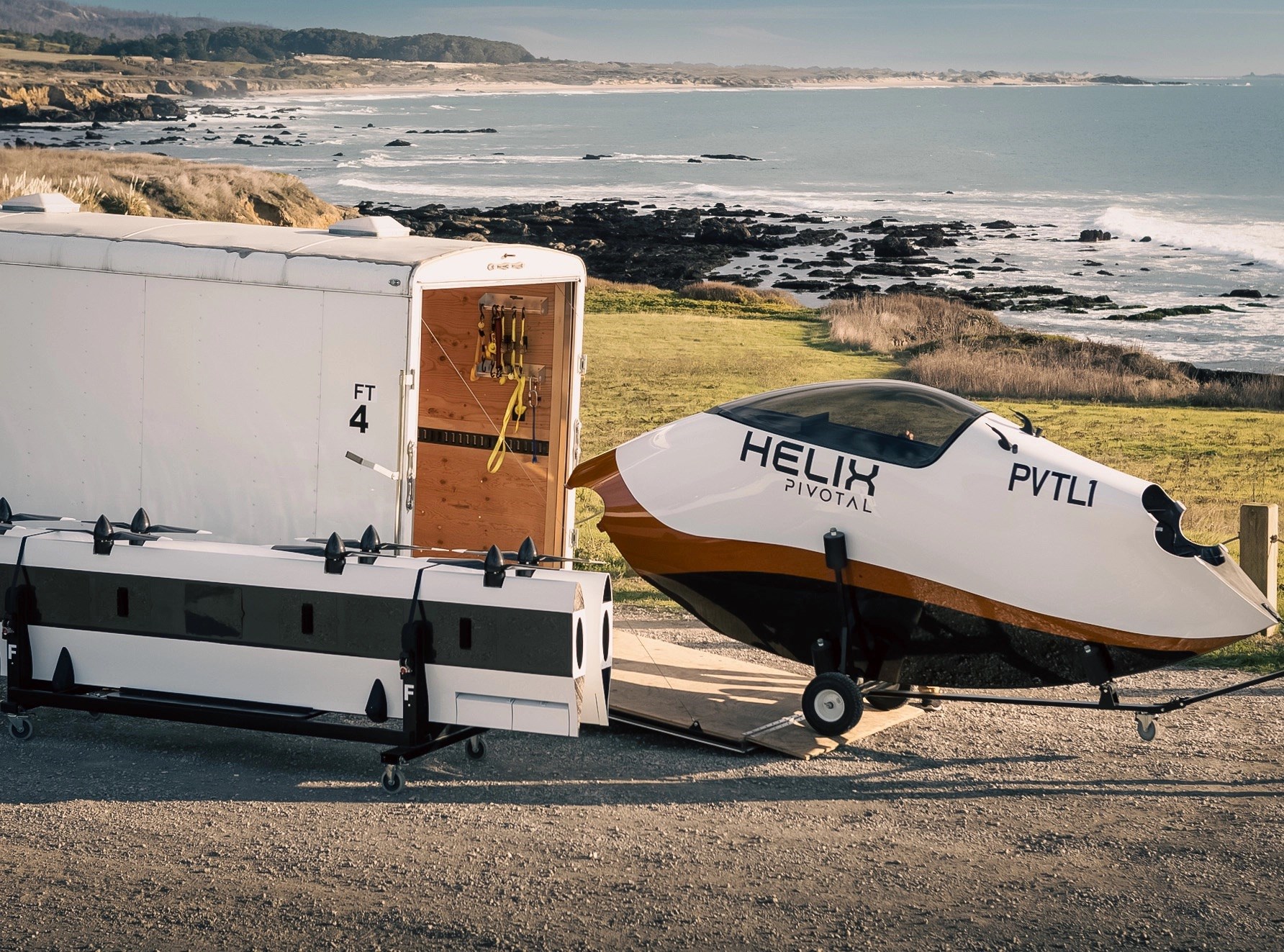

Başlangıç fiyatı 190.000$ daha pahalı versiyonlarında içine koyup taşıyabileceğiniz bir çekici geliyor. İniş kamerası 4K oluyor zira bu insanlı drone dikey inip kalktığından pilot kıç kamerası ile iniş yerini görebilmekte. Bunun dışında üst paketlerde boya farkları, hava kontrole devamlı yerini ve irtifasını yayınlayan ADS-B, kanatlarda ışıklar, acil durum yer belittle cihazı ve ekstra bir kişi için eğitim dahil ediliyor.
