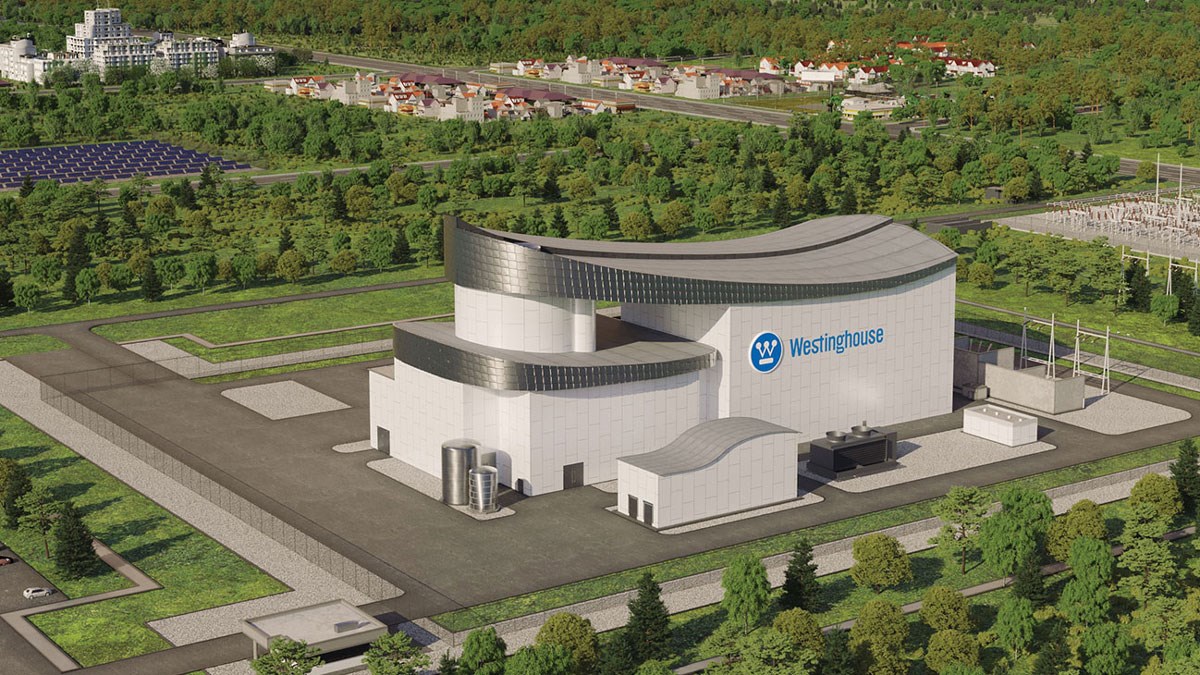

ABD'li Westinghouse şirketi kısa bir süre önce kömür santrallerinin yerini alabilecek kapasiteye sahip olan yeni küçük modüler nükleer reaktörünü tanıttı. Yeni küçük modüler reaktör, AP300 olarak adlandırılıyor ve firmanın amiral gemisi AP1000 nükleer reaktörünün küçük bir versiyonu olarak nitelendiriliyor.
Westinghouse Electricity Co'nun üst düzey teknoloji sorumlusu Rita Baranwal, planlanan 300 Megawatt kapasitesi nedeniyle AP300 olarak adlandırılan reaktörün, diğer bazı yeni nesil reaktörlerin aksine özel yakıtlar veya sıvı metal soğutucular kullanmayacağını söyledi. Bu reaktör, birçoğu Çin'de faaliyet gösteren, yıllarca süren gecikme ve milyarlarca dolarlık bütçe aşımının ardından Georgia'daki Vogtle tesisinde faaliyete geçen AP1000 reaktörünün daha küçük bir versiyonu olacak. Westinghouse, reaktörün inşasına 2027 yılına kadar başlamayı ve 2030-2033 yılına kadar çalışır hale getirmeyi planlıyor.

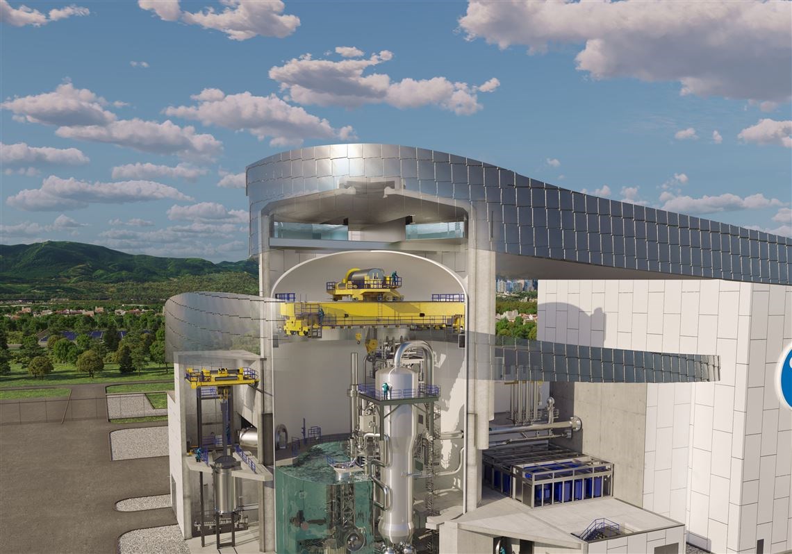

Westinghouse’un enerji sistemleri başkanı David Durham, AP300'ün de AP1000 ile aynı güvenlik özelliklerine sahip olduğunu söyledi. Pasif soğutma sistemi her iki modelde de özellikle kritik önem taşıyor. Tipik reaktörlerde su, yakıt çubuklarını serin tutarak aşırı ısınmalarını önler. Bir nükleer reaktör kapandığında, yakıt çubuklarının hala soğuk tutulması gerekir, bu da yedek elektrik kaynaklarını gerekli kılar.
Durham: "Eğer yedek elektrik ya da yedek su kaynağınız yoksa, Fukuşima'da olduğu gibi yakıtın aşırı ısındığı bir durumla karşılaşabilirsiniz" dedi. "Pasif güvenlik sistemleri yakıtı hiçbir insan eylemi olmadan, yedek elektrik kaynağı olmadan, yedek su kaynağı olmadan kendi kendine soğuk tutar, çünkü yakıtı soğuk tutmak için ihtiyacınız olan her şey reaktörün içinde."
Pasif soğutma sisteminde reaktörün üzerinde büyük bir su havuzu bulunuyor. Reaktörün kapatılması gerektiğinde, su serbest bırakılır ve yakıt çubuklarının üzerine boşaltılır. Durham, su ısındıkça buhar ürettiğini, buharın yükseldiğini, tekrar yoğunlaşarak suya dönüştüğünü ve yaklaşık üç gün boyunca bu döngünün devam ettiğini söyledi.
