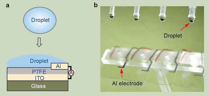

CityU'dan Profesör Wang, buluş için iki önemli faktör olduğuna dikkat çekti. İlk olarak ekip, yarı kalıcı elektrik yükü olan bir elektret malzemesi olan PTFE'ye çarpan sürekli damlacıkların, yüksek yoğunluklu yüzey yüklerinin birikmesi ve depolanması için yeni bir yol sağladığını buldu. Su damlacıkları sürekli olarak PTFE yüzeyine çarptığında, üretilen yüzey yüklerinin birikeceğini ve yavaş yavaş bir doygunluğa ulaşacağını buldular. Bu yeni keşif, önceki çalışmalarda karşılaşılan düşük şarj yoğunluğunu sıkıntısının üstesinden gelmeye yardımcı oldu.
Sürdürülebilir Alternatif Enerji

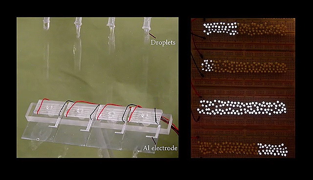

Profesör Wang: “Araştırmalarımız, 15 cm yükseklikten salınan 100 mikrolitre (1 mikrolitre = litrenin milyonda biri) su damlasının 140V'un üzerinde bir voltaj üretebileceğini ve üretilen gücün 100 küçük LED ışığı yakabileceğini gösteriyor.” dedi.
