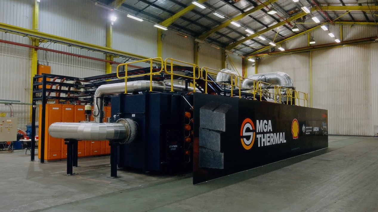

MGA Thermal’ın geliştirdiği sistem, yenilenebilir enerjiyi gün boyunca temiz buhar ve elektrik üretimi için kullanılabilen ısıya dönüştürüyor. Tesis, 500 kW termal çıkış gücüyle 24 saat boyunca kesintisiz aşırı ısıtılmış buhar sağlayabiliyor.

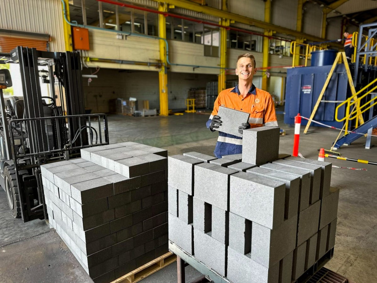

3.700 özel alaşım blokla yüksek verimli depolama
Tesisin kalbinde, şirketin özgün teknolojisi olan "miscibility gap alloy" (MGA) blokları yer alıyor. Her biri büyük bir tuğla boyutundaki yaklaşık 3.700 blok, grafit bazlı bir yapı içerisinde, metal alaşım parçacıkları içeriyor. Bu özel yapılar, yenilenebilir elektrikle ısıtıldığında içerdikleri metal alaşım eriyor ve bu sayede enerji, katıdan sıvıya geçiş sürecinde depolanıyor. Soğuma sürecinde ise bu enerji tekrar serbest bırakılıyor.
Elde edilen ısı, ısı eşanjörleri aracılığıyla buhar üretimi veya elektrik üretiminde kullanılabiliyor. MGA Thermal CEO’su Mark Croudace, bu teknolojinin kesintili yenilenebilir kaynakları yüksek güvenilirliğe ve çok yönlülüğe sahip, sürekli ısı ve elektrik üretebilecek seçeneklere dönüştürdüğünü vurguluyor.
