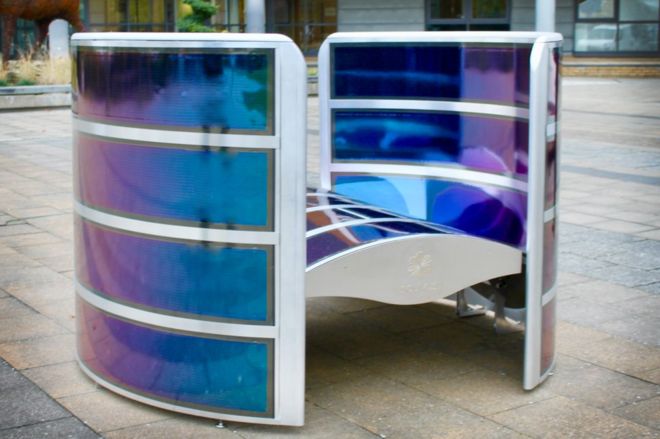

Şebeke elektriğine ihtiyaç duymaksızın binalara ve elektrikli otomobillere enerji sağlayabileceği ifade edilen çözüme “güneş kumaşı” adı verilmiş. Perakende depoları veya kargo şirketlerine ait merkezler gibi büyük endüstriyel yapıların çatılarını kaplayarak bu tür yerlerin kendi enerjilerini üretmelerini sağlamak isteyen şirket, aynı zamanda meskenler için de aynı panellerin kemer ya da yay şeklinde olanlarını tasarlamış. Böylece her açıdan güneş ışığı yakalamak mümkün kılınmış.
Standart güneş panellerine kıyasla oldukça ince, esnek ve hafif olan güneş kumaşlarının karbon temelli olduğu ifade ediliyor. Solivus’un “organik fotovoltaik-OPV” adını verdiği panel bildiğimiz yöntemle güneş ışığını emerek enerji üretiyor. Panellerin esnek yapısı sayesinde istenilen şekilde eğilip bükülebilen kumaş, daha sonra düz, yatay, dikey veya kıvrımlı yüzeylere yapıştırılıyor. Standart güneş panellerinin onda biri ağırlığa sahip olduğu belirtilen güneş kumaşları, nadir ya da toksik elementler kullanılmadan üretiliyor ve 20 yıl ömre sahip.
Verimlilik konusunda da farklı olan güneş kumaşı, standart panellere kıyasla %5’e varan oranda daha düşük verimlilik sunuyor. Ancak önemli bir avantaja da sahip. Standart paneller ısının yükselmesiyle birlikte stabilite sorunları yaşayarak verimliliklerini kaybederken, %13 oranında verimliliğe sahip güneş kumaşları ısı artışlarından etkilenmiyor. Daha geniş bir spektrumda ışık yakalayan yeni tür paneller, bu sayede güneş kendini göstermediği günlerde de çok daha verimli işliyor.
