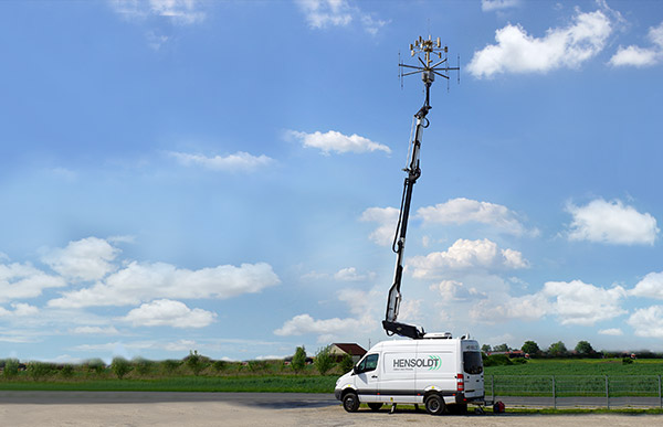

Şirketin kullandığı ve yeni nesil radar teknolojilerinden olan pasif radar sistemleri, geleneksel radarlardan farklı şekilde işliyor. Bahsi geçen teknoloji; radyo istasyonları, televizyonlar, baz istasyonları ve ticari radar gibi üçüncü kaynaklardan gelen dalgalar üzerinden işliyor. Söz konusu dalgaların ışıma verileri cisimlere çarpıp yansıdıklarında ise takip edilmek istenen hedefler görüntülenebiliyor.
Alman şirketten F-35’i radarda yakaladık iddiası
Bistatik Doppler Hareketi denilen sistem farklı bir lokasyondan iletilen sinyale ihtiyaç duyuyor. Sinyal kaynağından alınan veri ile uçan cisim üzerinden yansıyan veri arasındaki gecikmenin hesaplanmasıyla hedefin yeri tespit edilebiliyor. Ancak sistem henüz yeteri kadar gelişmiş olmadığı için radar güdümlü füzeleri hedeflere yönlendirme gibi bir yeteneği bulunmuyor. Fakat AIM-9X Sidewinder gibi kızılötesi güdümlü füzelerin TwInvis sistemi yardımıyla hedeflerin egzozu sıcaklığına yönlendirilebileceği belirtilmiş.

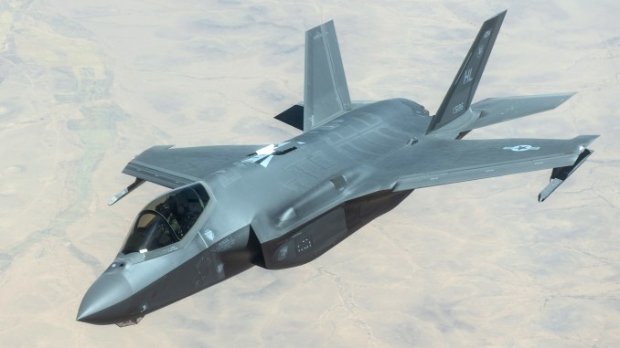

Alman şirketin iddiasına şüpheyle yaklaşılmasını gerektiren bir durum daha bulunuyor. Barış zamanlarında F-35’ler RCS enhancer ve transponder denilen özel verici sistemler taşıyor. Hava trafiğini tehdit edip uçuş emniyetinde gedikler açılmasını engelleyen bu vericiler, sivil yolcu uçaklarında olduğu gibi F-35’lerin de irtifa, hız ve uçuş bilgilerini hava trafik kontrol merkezlerine iletiyor. Bundan da uçakların zaten radardan gizlenme gibi bir durumu olmadığı anlaşılıyor.
