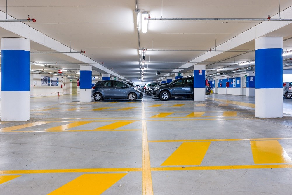

Yönetmelik değişikliğiyle birlikte her daire için en az 1 otopark zorunluluğu uygulamasında değişiklik yapılarak, daire büyüklüğüne göre otopark zorunluluğu uygulaması getirilecek. 80 metrekareden küçük her 3 daire için en az 1 otopark, 80-120 metrekare arasındaki her 2 daire için en az 1 otopark, 120-180 metrekare arasındaki her daire için en az 1 otopark ve 180 metrekare üzeri her daire için 2 otopark yeri ayrılması sağlanacak.
Dükkan, mağaza ve banka gibi fonksiyonlarda her 30 metrekare için 1 olan otopark zorunluluğu, her 40 metrekare için 1; büro binalarında her 40 metrekare için 1 olan otopark zorunluluğu ise her 50 metrekare için 1 olacak şekilde revize edilecek.
Otoparkın öncelikle bina bodrumunda karşılanması zorunluluğu kaldırılarak, talebe göre binanın bodrumunda, arka, yan veya ön bahçesinde ya da bu bahçelerin altında öncelik olmadan karşılanabilmesi hükmü getirilecek. Parsel arka bahçesinde binalara 2 metreden fazla yaklaşmamak ve zemin kat yüksekliğini aşmamak kaydıyla mekanik otopark yapabilme imkanı verilecek.
120 metrekareden küçük olan, 3 kat ve üzeri yapıların bulunduğu parsellerde talep halinde otoparkın bedel karşılığının bölge otoparkından temin edilebilmesi imkanı getirildi. 250 metrekareden küçük parsellerde otopark ihtiyacının yarısının parselde karşılanması kaydıyla zorunlu otopark adedi yüzde 50 azaltılacak.
