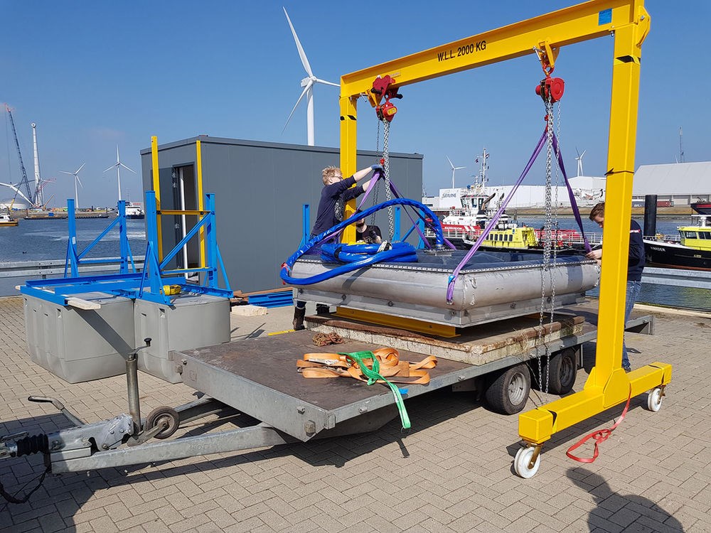

Temelleri 2014 yılında Hollanda Groningen üniversitesinde başlayan hikaye 2020 ve 2021 yıllarında önce su dolu maden sahasında sonra bir deniz limanında yapılan testlerle performansını kanıtlayınca ciddi anlamda ilgi çekmeyi başardı.

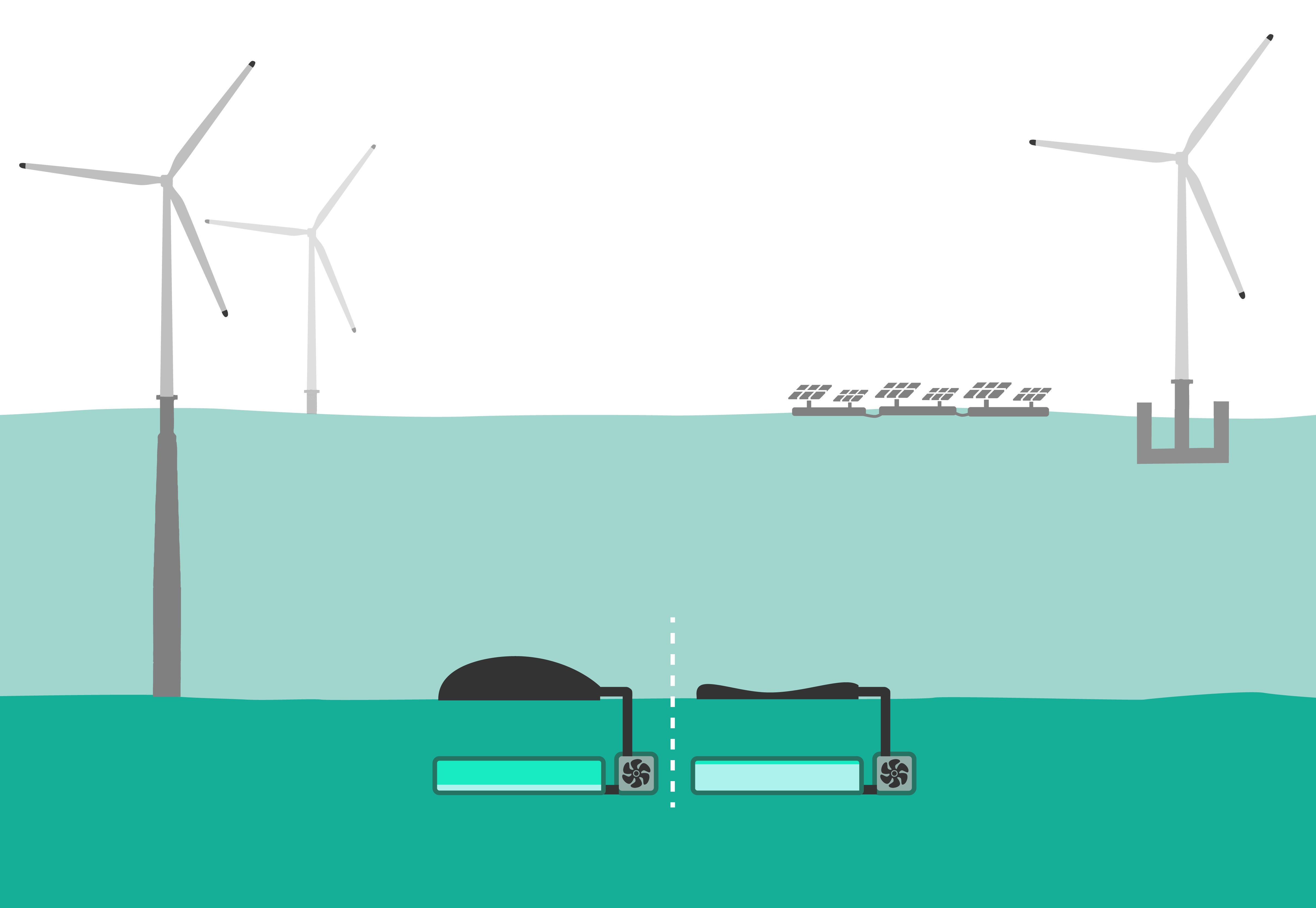

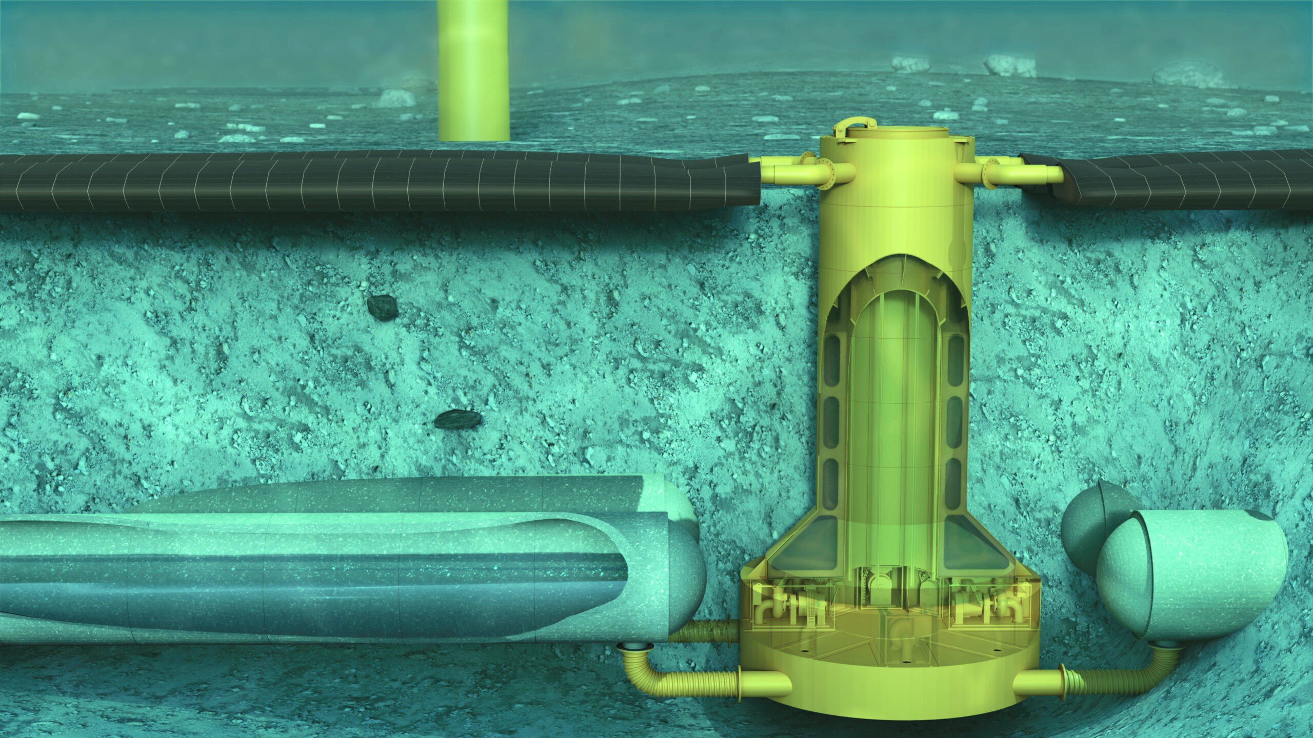

Firmanın çözümü aslında deniz tabanında bulunan su basıncını pompalı hidroelektrik santral gibi kullanmak olmuş. Enerji deniz tabanının altında sert materyalden yapılan düşük basınçlı bir tatlı su depomuz ile deniz tabanına serilen balon benzeri esnek bir rezarvuar arasında gidip gelmesi ile depolanıyor ve tekrar üretiliyor.
Elektrik fazlası olduğu durumda sert kısımdaki düşük basınç altındaki su yukarı deniz tabanının muazzam basıncına maruz kalan esnek yere basılıyor. Elektriğe ihtiyaç olduğunda vana açılarak tekrar suyun aşağı düşük basınçlı kısma doğru hızla akması esnasında su türbini dönüyor ve elektrik enerjisi elde ediliyor.
Bir kimyasal batarya gibi zamanla kapasite azalması olmayan, yarı fiyatına mal olan sistem, %70-85 arası elektrik depolama ve deşarj etme verimine ulaşmayı planlıyor.
