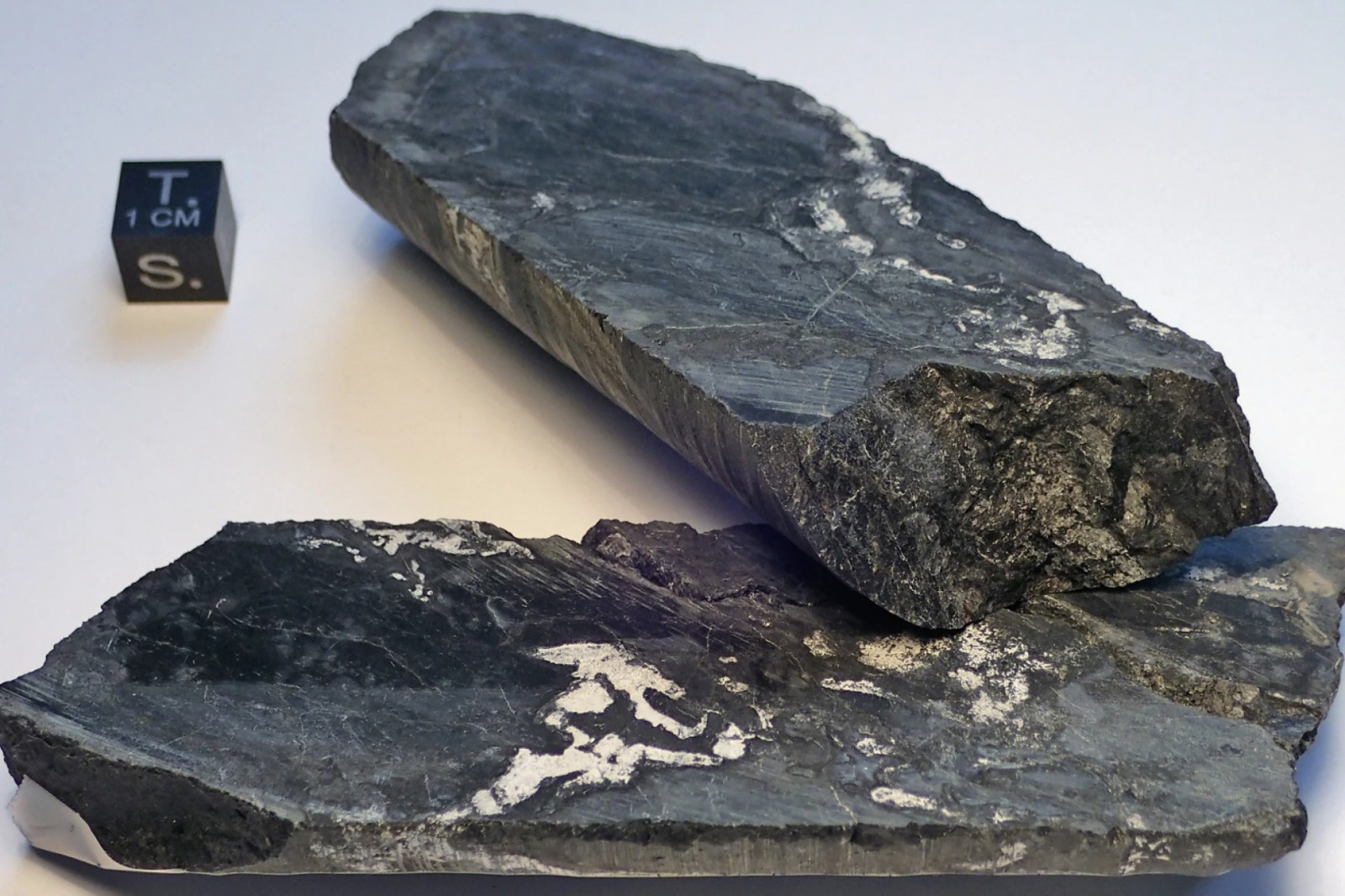

Viyana Doğa Tarihi Müzesi’nde muhafaza edilen Oklo kaya örnekleri, bu sürecin nasıl mümkün olabildiğini anlamak açısından büyük önem taşıyor. Müzenin küratörlerinden Ludovic Ferrière’e göre, uranyum cevherinin kendi kendine fisyona uğramasından başka mantıklı bir açıklama bulunmuyor. İki milyar yıl önce doğal uranyumun uranyum-235 oranı yaklaşık %3 seviyesindeydi ve bu oran, günümüz nükleer santrallerinde kullanılan yakıt zenginleştirme değerlerine oldukça yakındı. Ancak tek başına bu oran yeterli değildi; süreci mümkün kılan asıl unsur yeraltı suyuydu.
