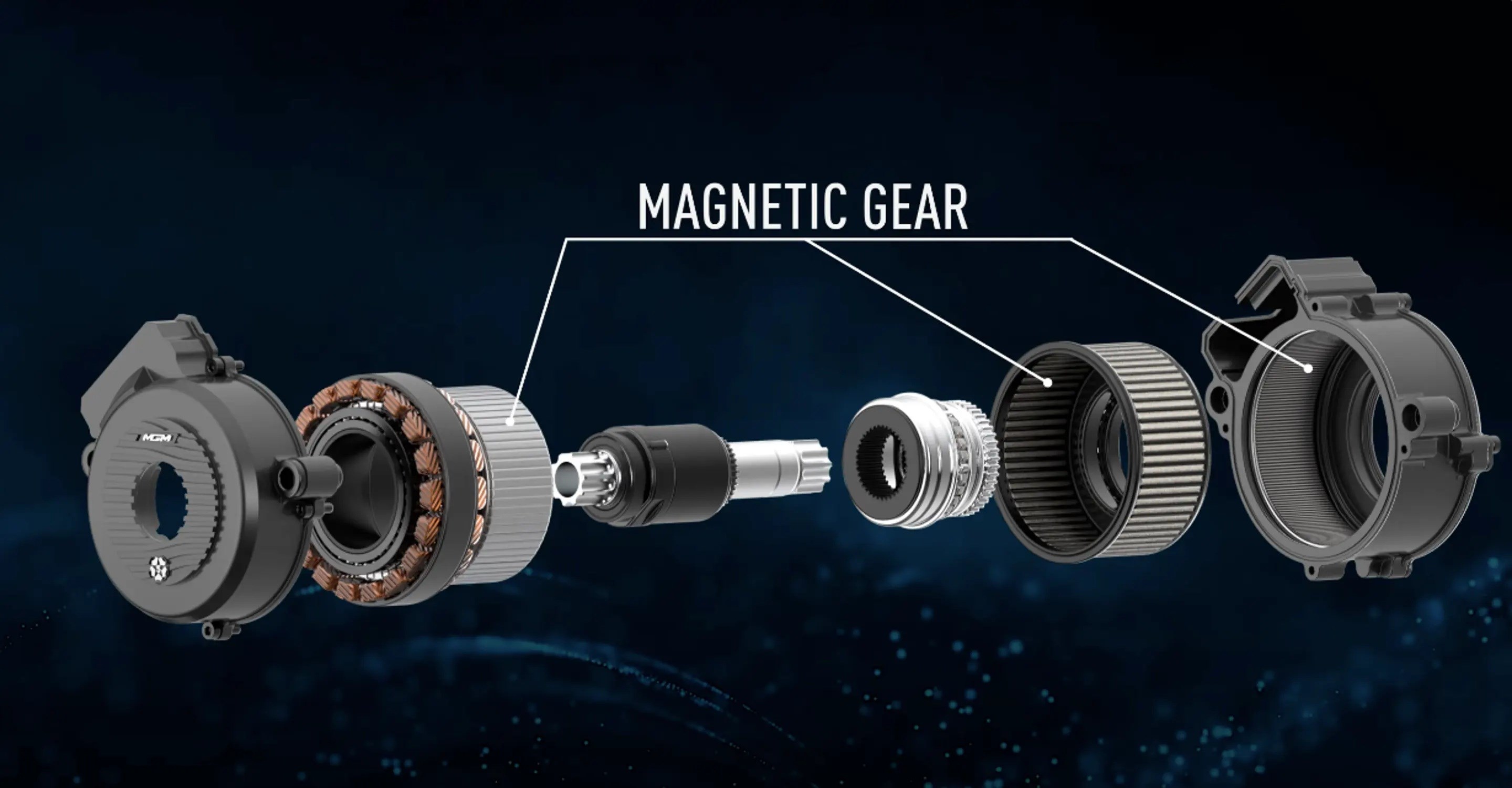

Detaylandıracak olursak, yeni sistemdeki tork aktarımı, fiziksel dişliler yerine kalıcı mıknatıslarla oluşturulan manyetik eşleşme sayesinde gerçekleşiyor. Bu sistemde, biri sürücü (giriş), diğeri tahrik edilen (çıkış) olmak üzere iki ayrı mıknatıslı bileşen bulunuyor. Bu bileşenler arasında dişli benzeri bir yapı olmamasına rağmen, aralarındaki manyetik alanlar sayesinde dönme hareketi senkronize biçimde iletiliyor.

Bu arada, yeni geliştirilen sistem yalnızca verimli değil, aynı zamanda sessiz çalışıyor ve daha az mekanik stres içeriyor. Motor, tork limitleri aşıldığında zarar vermeden kayabiliyor. Bu da sistemin güvenliğini artıran önemli bir avantaj. Aktarıldığı kadarıyla MGM'nin dış gövdesi 12 x 10 x 9 cm boyutlarında ve sadece 2.3 kilogram ağırlığında.
