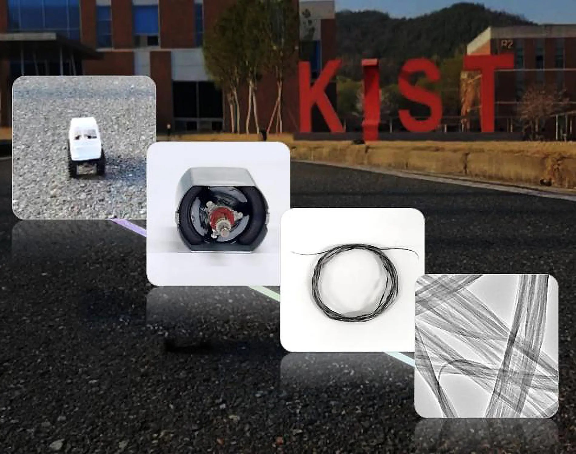

Bakır bobin içermeyen radikal elektrikli motor geliştirildi
KIST bilim insanları, metal bobin olmadan çalışabilen elektrik motoru ürettiler. Bu motor elektrikli araçların, insansız hava araçlarının ve elektrikli uçakların geleceğini şekillendirebilir.
Bakır bobin içermeyen radikal elektrikli motor geliştirildi Tam Boyutta Gör
Kore Bilim ve Teknoloji Enstitüsü (KIST) araştırmacıları, elektrikli motorlarda kullanılan bakır bobinlerin yerini alabilecek ultra hafif ve iletken karbon nanotüp (CNT) kablolar üretmeyi başardı. Yeni geliştirilen bu teknoloji, elektrikli araçlardan hava taksilerine kadar birçok alanda ağırlık tasarrufu ve verimlilik artışı vaat ediyor.
Bakır bobinsiz elektrik motoru
KIST’in geliştirdiği kablolar LAST (Lyotropic Liquid Crystal-Assisted Surface Texturing) adı verilen özel bir üretim süreciyle oluşturuluyor. Bu süreçte, sıvı kristaller kullanılarak karbon nanotüpler hizalanıyor, metal kalıntıları temizleniyor ve CNT’lerin tek boyutlu yapısı korunuyor. Sonuç ise: Yüksek iletkenliğe sahip, süper hafif, esnek ve sadece 0.3 mm kalınlığında karbon nanotüp kablolar.
Araştırmacılar, bu yeni kablolarla çalışan küçük bir elektrik motoru üretmeyi başardı. Model bir aracı çalıştıracak güçteki bu motor, tamamıyla metal bobinlerden arındırılmıştı.
