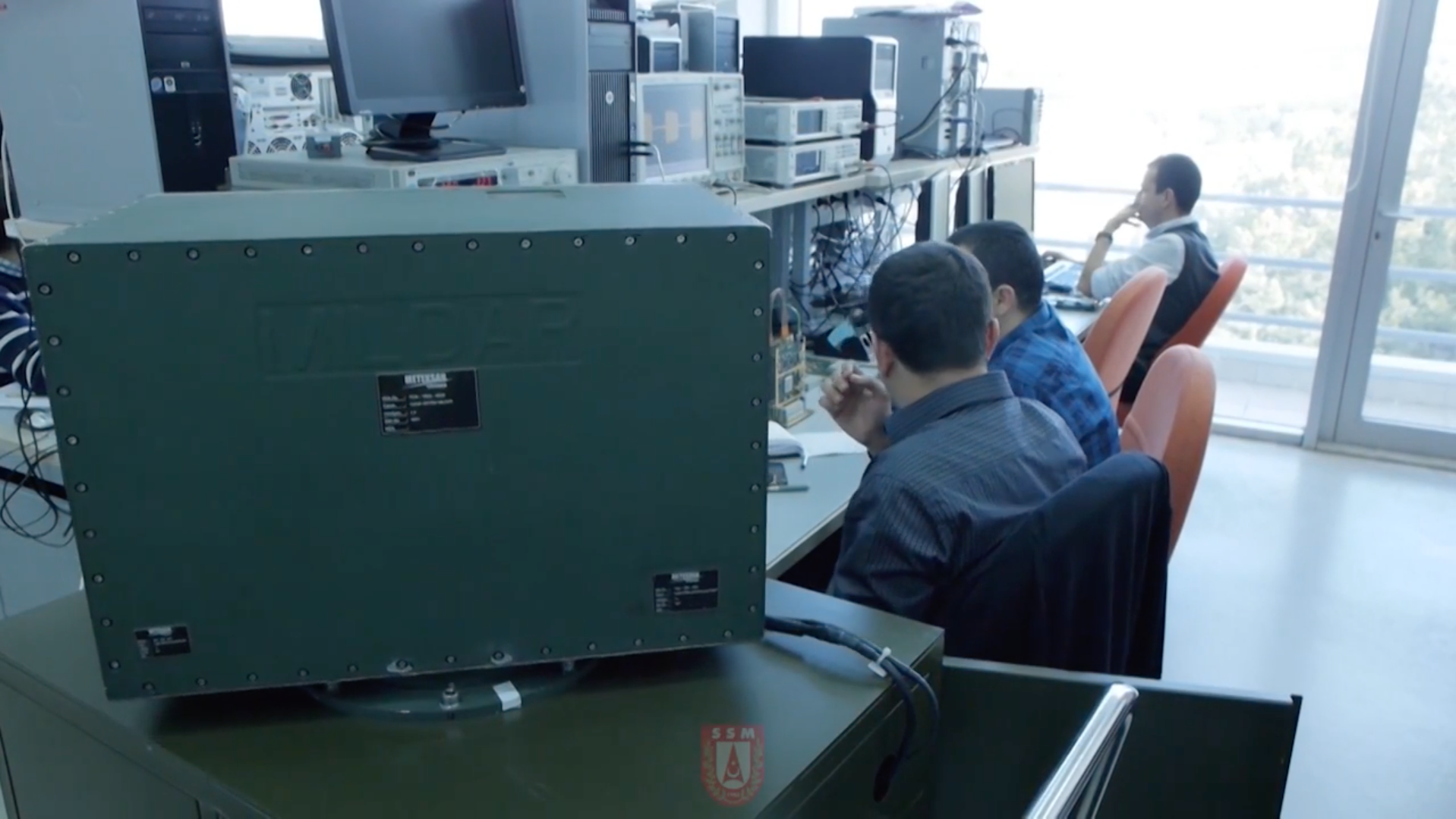

Meteksan Savunma ve TAİ işbirliği ile geliştirilmesine başlanan Milimetre Dalga Radarı Geliştirme Projesi kapsamında helikopterler ve insansız hava araçları için saldırı gücünü daha da artıracak bir ekipman için 2013 yılından bu yana çalışmalar sürüyordu.
İlgili platformun görev alanı içerisinde kara ve hava hedeflerinin milimetre dalga bandında geliştirilen askeri radar sistemi, keşif gözetleme, atış kontrol ve izleme radarı, füze arayıcı başlığı ve yakın koruma silah sistemi sensörü olarak kullanılması yer alıyor.

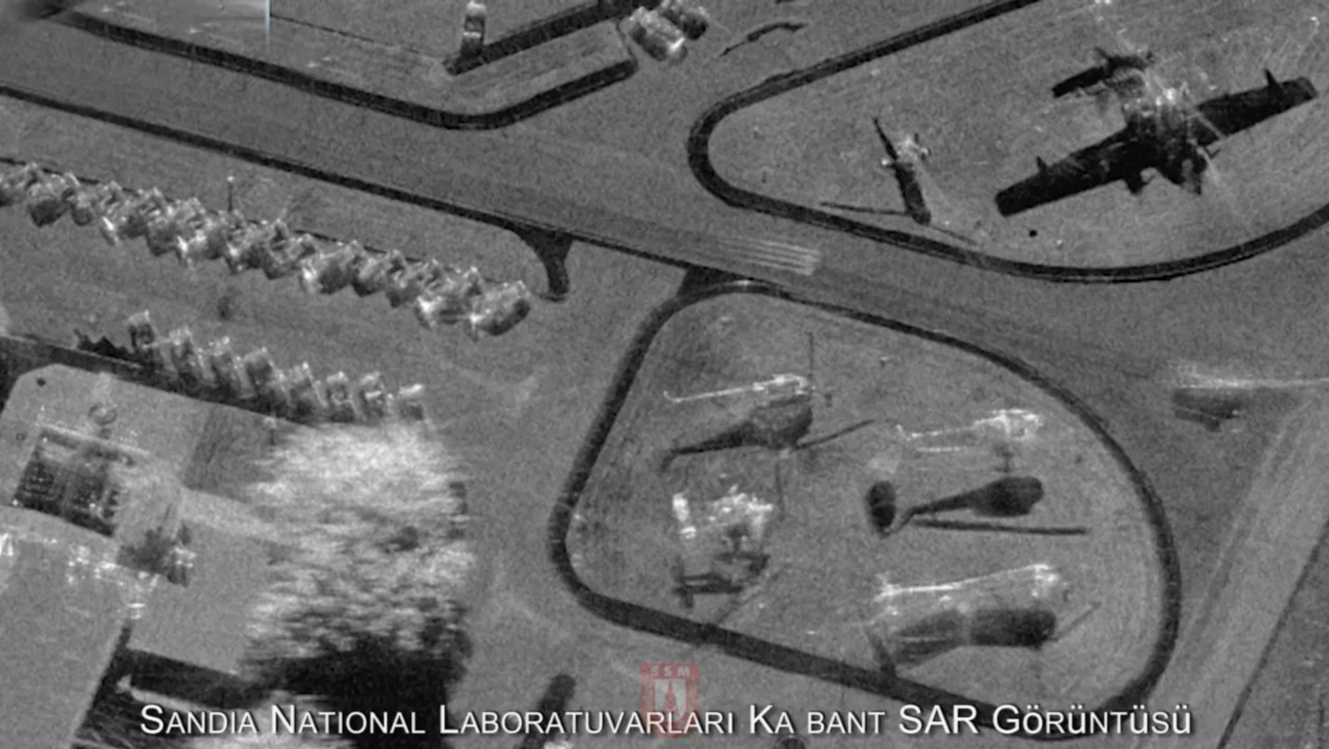

Ayrıca diğer radarlar tarafından algılanma yüzdesi milimetre dalga radarlarında çok düşük olduğundan askeri anlamda kritik bir önem taşıyan görünmezlik konusuna da ciddi anlamda katkı yapıyor. Ayrıca milimetrik analiz yetenekleri sayesinde yüksek çözünürlüklü olarak istenen alanın SAR görüntüsü, ayrıntılı analize de olanak tanıyor.
