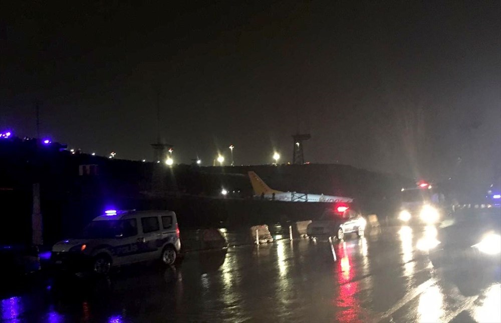

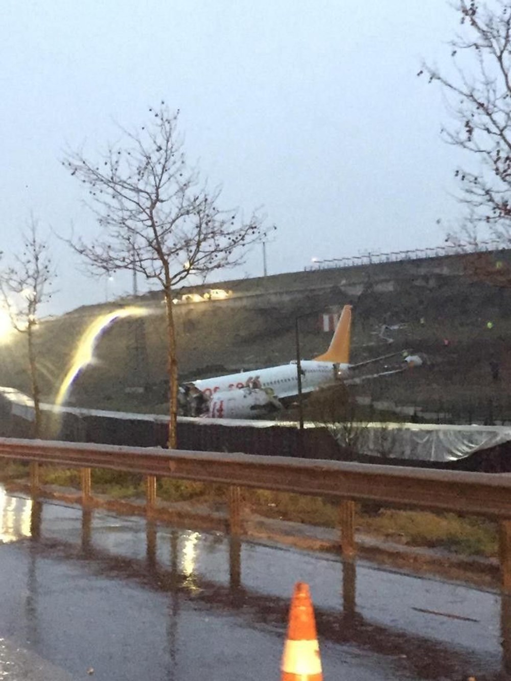

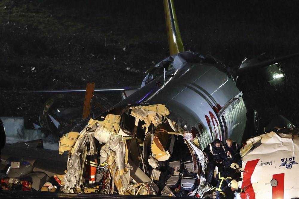

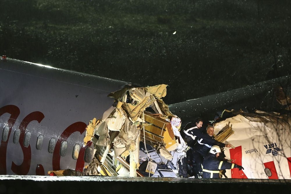

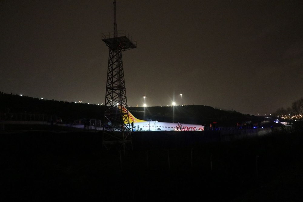

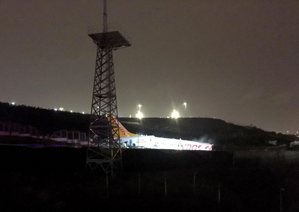

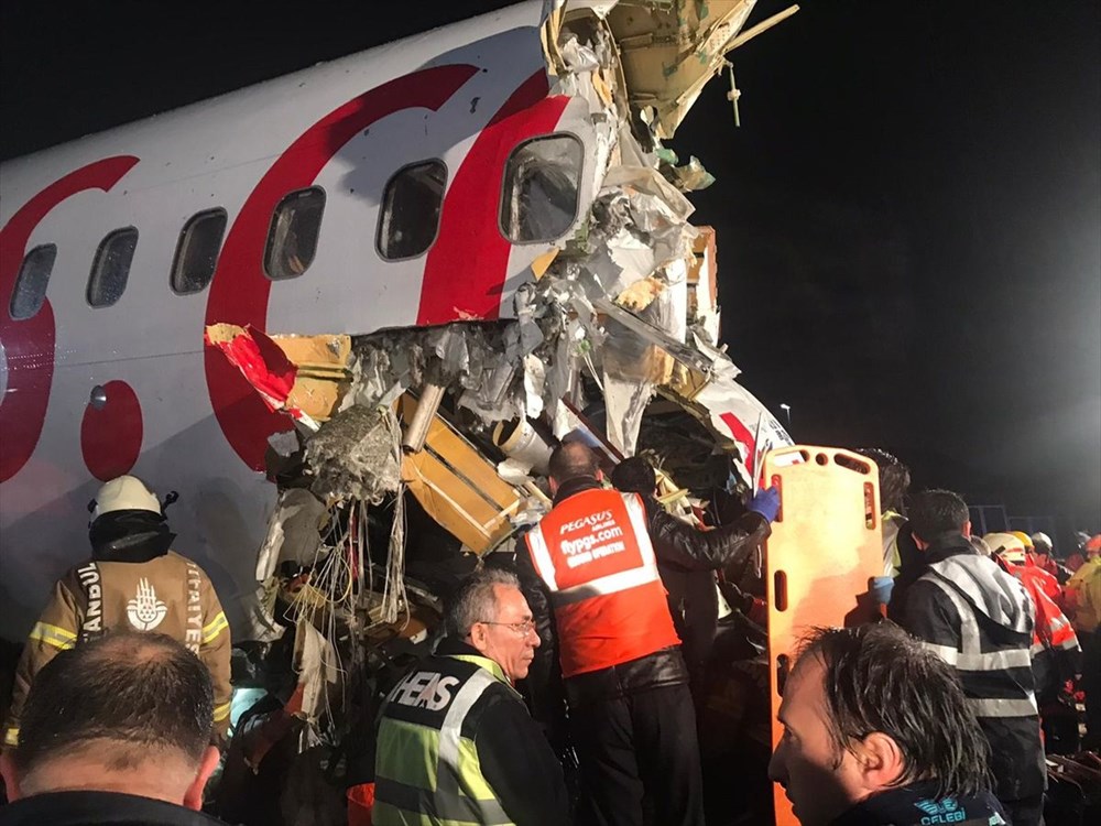

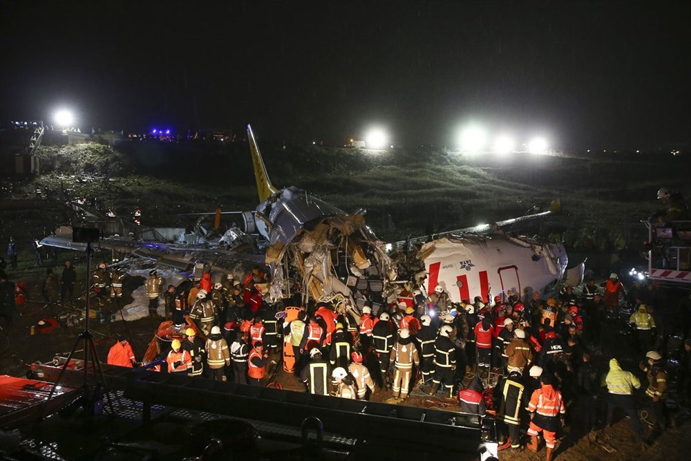

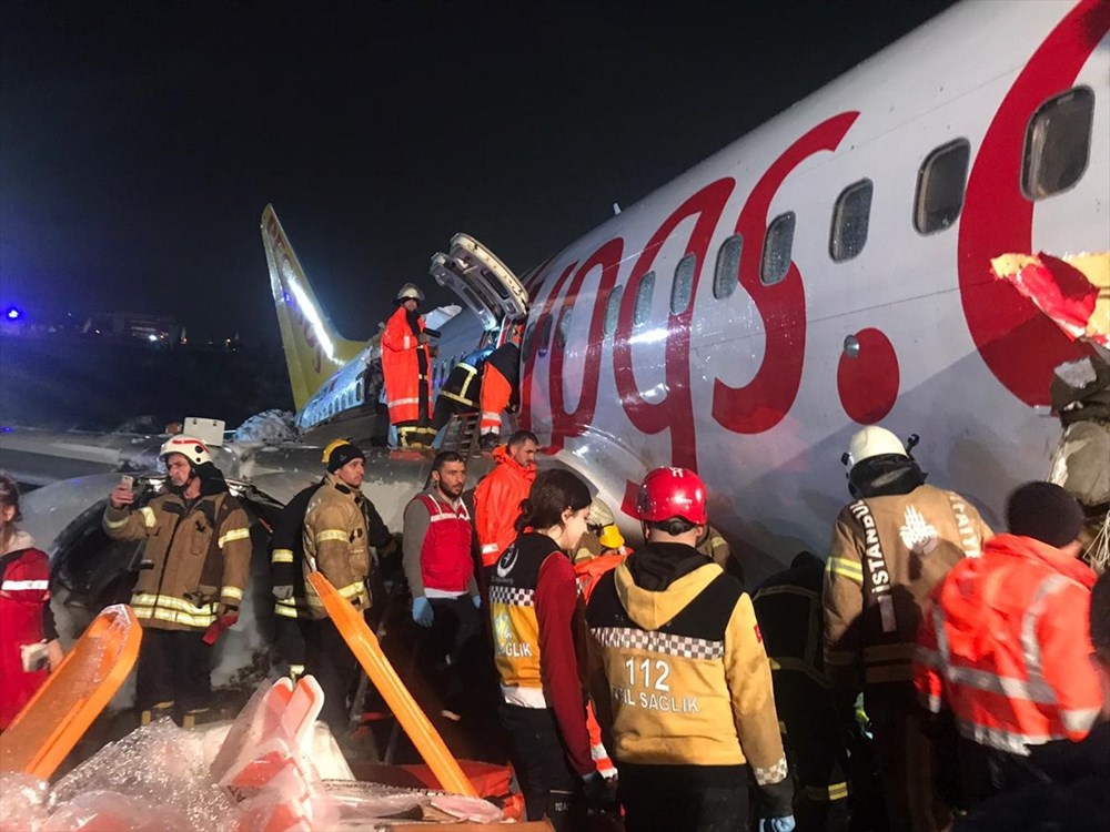

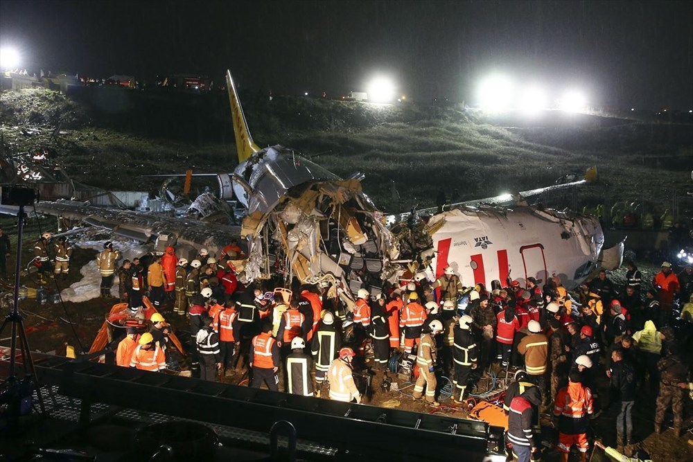

İstanbul Sabiha Gökçen Havalimanı’nda 5 Şubat günü gerçekleşen uçak kazasında Pegasus Havayolları’na ait bir yolcu uçağı pistten çıktı ve 3 kişi yaşamını yitirdi. Uçağın kara kutuları incelendi ve kazaya pek çok hatanın sebep olduğu ortaya çıktı.
Uçağın kara kutusu Almanya’da inceleniyor. Elde edilen bulgulara ve ilk incelemelere göre pilot hatasının az olduğu anlaşıldı. İncelemeler sürüyor. Kazada hayatını kaybeden bir yolcunun yakınları Boeing’e dava açtı ve kazada Boeing’in de suçunun olduğunu ifade etmişti.
DHA’ya göre uçağın düşmesine neden olabilecek 12 hata

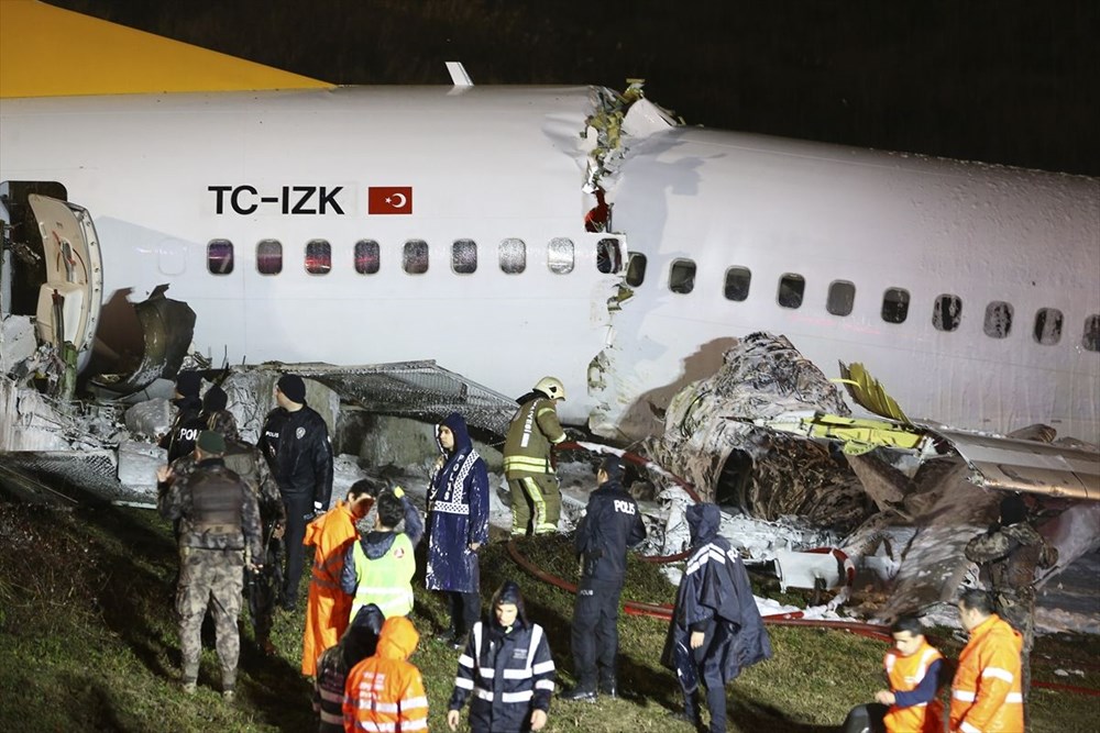

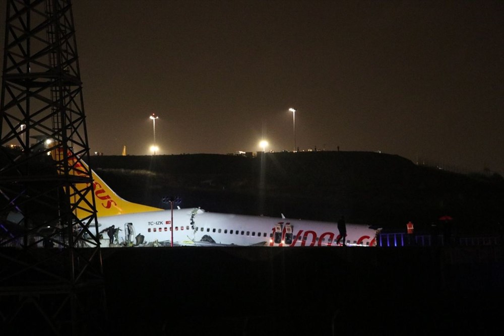

1. Olumsuz hava şartları nedeniyle Pegasus'un kaza yapan uçağına inişinden hemen önce yıldırım düştü. Yıldırımlara karşı donanımlı olan uçaklar bundan etkilenmiyor. Ancak her iki pilot da prosedür gereği konsantrasyonlarını yıldırımın uçağın aletlerine bir etkisi olup olmadığına odakladı.
2. Bu sırada uçağı kaptan pilot kullanırken ikinci pilot ise iletişim ve aletlerin takibi görevine odaklanmıştı. Kule daha önceki iki uçağın pisti pas geçtiğini söyledi. Ancak bu uyarısını havacılık terminolojisine göre İngilizce yerine Türkçe yaptı. Kaptan “Anladım diye cevap verdi ancak  iletişimden sorumlu Hollandalı ikinci pilot anonsu anlamadığı ve inişe saniyeler kaldığı için kokpitte koordinasyon bozuldu.
3. Bu sırada bir başka uçak, kaza yapan uçaktan hemen önce aynı arka rüzgarla kalkış yaptı. Bu da pilotlara her şeyin normal akışı içerisinde olduğu hissini yarattı.
4. O sırada arka rüzgar saatte 26.4 km süratle esiyordu. Pegasus Havayolları arka rüzgar pas geçme limiti saatte 28 km olduğu için pilotlar toleranslar içinde olan uçakla iniş kararı aldı.

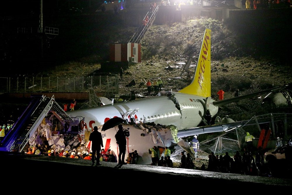

5. Pistin uzunluğu 3 bin metre. Uçak, sanılanın aksine pistin ortalarına veya sonuna doğru sert olarak değil, normal bir mesafe olan pistin 705'inci metresine indi.
6. Pilotlar uçak indiği anda normal frenleme yapmaya başladı. Uçağın sürati saatte 98 km sürate kadar düşmesine rağmen o anda aniden arka taraftan gelen rüzgarın sürati saatte 51 km'ye çıktı. Bu itiş sürati arttırdı.
7. Pilotlar yine de duracaklarından emin oldukları için sert frenlemeden vazgeçerek ıslak zeminde kaymamak için kendi aralarında konuşarak pistin ortasındaki değil sonundaki çıkıştan dönmeye karar verdi. Bu sırada kabin içerisinde her şey normal olup uçak yavaşladığı için hostesler “Telefonlarınızı kullanabilirsiniz" anonsu yaptı.
8. Pilotlar sıklıkla kullanılmayan pistin sonundaki dönüşe doğru geldiklerinde iyice yavaşlamak için tekrar fren yaptı. Ancak muhtemelen uçak, pist üzerinde bulunan daha önceki yüzlerce iniş kalkışla oluşan lastik izlerinin üstüne inince kaymaya başladı ve hız hiç kesilmedi.
9. Sorun tam olarak bu anda başladı ve pilotlar bir anormallik olduğunu bu sırada anladı.
10. Pilotlar sert frene geçmelerine rağmen uçak 17 saniye boyunca pistin son 700 metresini kayarak ve hiç yavaşlamayarak katetti. Bu süre ve mesafe normal zemin olması halinde daha hızlı bir uçağın bile durması için gayet yeterliydi.

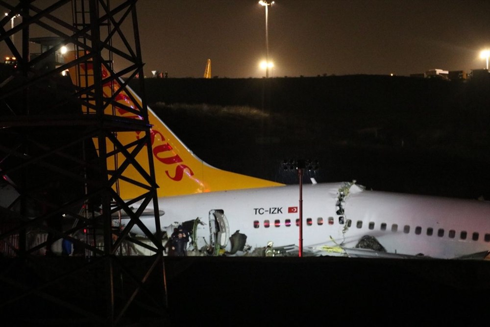

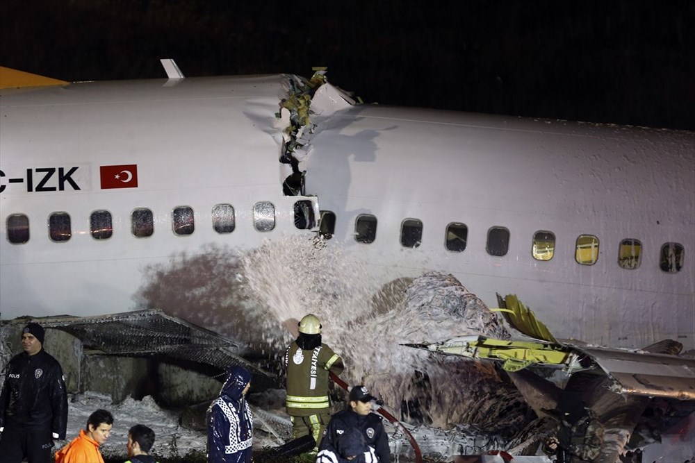

11. Pistin sonunda “stop way" adı verilen bu gibi durumlarda uçağı hasar almadan durduracak yumuşak toprak zeminli saha yerine dik eğim bulunması nedeniyle uçak aşağıya yuvarlandı.
12. Dik zeminin kaymaması için yapılan istinat duvarı uçağın parçalanmasına ve hasarın artmasına neden oldu. Ancak yetkililer bu durumun aynı zamanda uçağın motorlarının koparak gövdeden ayrılmasına neden olduğu ve böylece uçakta yangın çıkmadığı görüşünde de birleşiyorlar.
