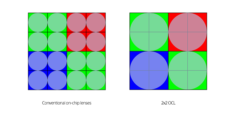

2x2 On-Chip Lens (OCL) teknolojisi nedir?
2x2 On-Chip Lens (OCL) olarak adlandırılan yeni teknoloji daha çok lens ve piksellerin dizilimiyle ilgileniyor. Geleneksel yonga üzeri lens çözümlerinde her piksel üzerine bir lens yerleştiriliyor. OCL teknolojisinde ise aynı renkteki 4 piksel üzerine bir lens entegre ediliyor.
