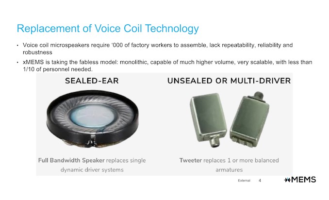

2017 yılında hayata geçen xMEMS girişimi uzun süredir MEMS teknolojisi barındıran hoparlör yapısı geliştirmeye çalışıyor ve ses sektöründe bir devrim yapmayı amaçlıyordu. Girişim bu hafta ortaya çıkan nihai ürünü duyurdu.
xMEMS dünyanın ilk MEMS hoparlörünü duyurdu

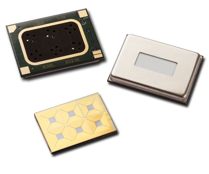

Montara kod adıyla geliştirilen MEMS hoparlör yapısı yek pare gövde sayesinde sanki silikon bir yonga gibi tipik üretim litografisine dahil olabiliyor. Bu sayede geleneksel ses bobini tasarımlarına göre çok daha basit ve düşük maliyetli bir üretim ortaya çıkıyor.
Montara tasarımı 8.4mm x 6.06mm boyutlarında silikon bir zar ile geliyor ve 6 adet hücre adı verilen ses modüllerinden oluşuyor. Frekans aralığı 10Hz-20KHz olurken dinamik sürücü ve armatür sürücüyü bir arada kullanma zorunluluğunu da ortadan kaldırıyor.
Mekanik avantajı dolayısıyla yüksek zar hareketi elde ediliyor ve böylece seslerde yüksek tepki ile düşük THD değerleri ortaya çıkarak ses üretiminde daha berrak bir kalite oluşuyor. Girişim 200Hz-20KHz arasında sadece yüzde 0.5 THD değeri vadediyor.

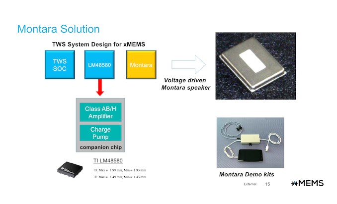

Akım ile çalışan değil elektriğin alan değiştirmesi olarak da tanımlayabileceğimiz piezo yöntemi ile çalışan bir yapı olduğu için de standart bobin sürücülere göre çok daha az enerji harcıyor. Bununla birlikte Montara tasarımında Texas Instruments LM48580 gibi yardımcı bir güçlendirici yonga kullanmak gerekli.

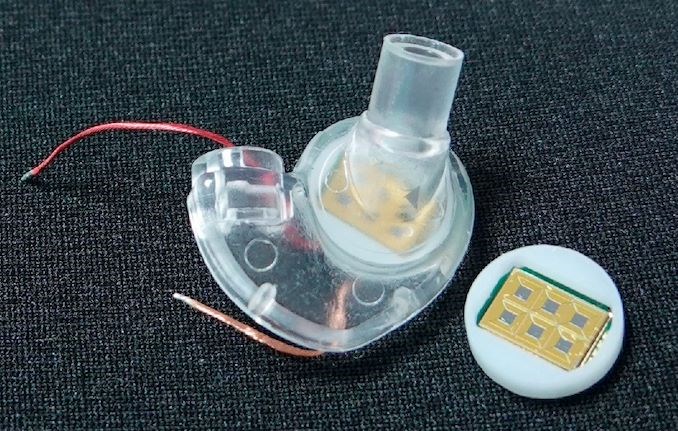

xMEMS girişimi daha çok tam kablosuz kulaklık sınıfını hedefliyor. Bununla birlikte henüz ticari hayata geçmek için vakti var. Firma en erken gelecek yıl bahar aylarında ticari üretime hazır ürünlerin ortaya çıkmasını umuyor.
