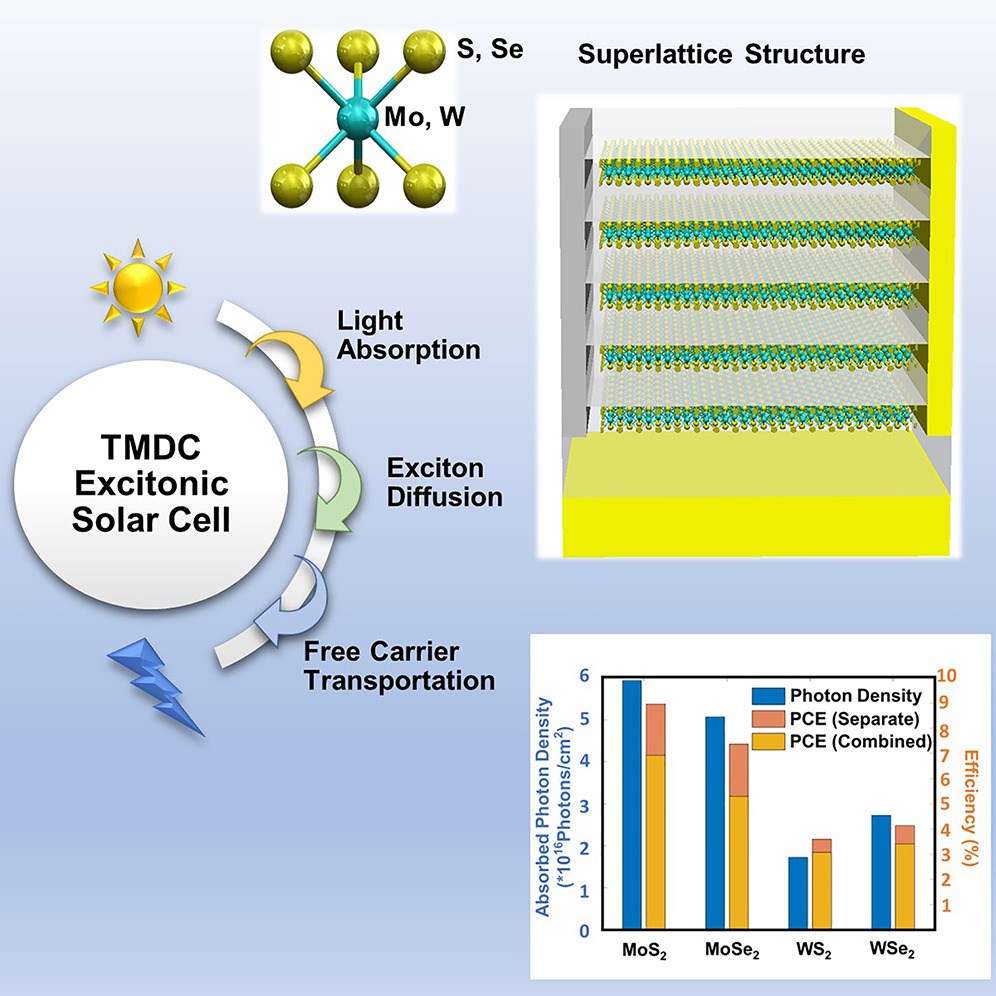

Uzay araştırmaları ve yerleşimleri için enerji sağlama söz konusu olduğunda, silikon veya galyum arsenitten yapılan geleneksel güneş pilleri roketle taşınamayacak kadar ağır oluyor. Bu engeli aşmak için bilim insanları çok daha ince güneş pilleri geliştirmek için çeşitli alternatifleri araştırıyor. Bu tür güneş pilleri 2D TMDC olarak sınıflandırılmakta. Silikon bazlı güneş panellerine kıyasla çok daha düşük verimliliğe sahip olma eğiliminde olsalar da, ağırlıklarına göre daha fazla güç üretebilirler.

2D TMDC güneş pillerinin aşırı inceliği onlara "2D" etiketini kazandırıyor, çünkü sadece birkaç atom kalınlığında oldukları için "düz" olarak kabul ediliyorlar. Spesifik güç veya güç/ağırlık oranı, herhangi bir uzay tabanlı ışık hasadı veya enerji hasadı teknolojisinin en büyük hedeflerinden birisi olarak görülüyor. Dolayısıyla hem çok hafif hem de buna rağmen verimli güneş panelleri uzaydaki insan varlığı için kritik.
Günümüzde uzay tabanlı güneş enerjisini konuşuyoruz. Yukarıya göndermeniz gereken güneş panellerinin sayısı o kadar fazla ki, şu anda hiçbir uzay aracı bu tür malzemeleri ekonomik olarak uygun bir şekilde oraya götüremez. Burada devreye 2D TMDC güneş panelleri giriyor. Yapılan testlerde ekip, 2D TMDC güneş pillerinde yüzde 12’lik değerlere ulaştığını söylüyor. Mevcut verimliliğin yüzde 5'in altında olduğu göz önüne alındığında başarının boyutu anlaşılıyor. Jariwala’ya göre önümüzdeki birkaç yıl içinde bu teknoloji daha fazla duymaya başlayacağız.
