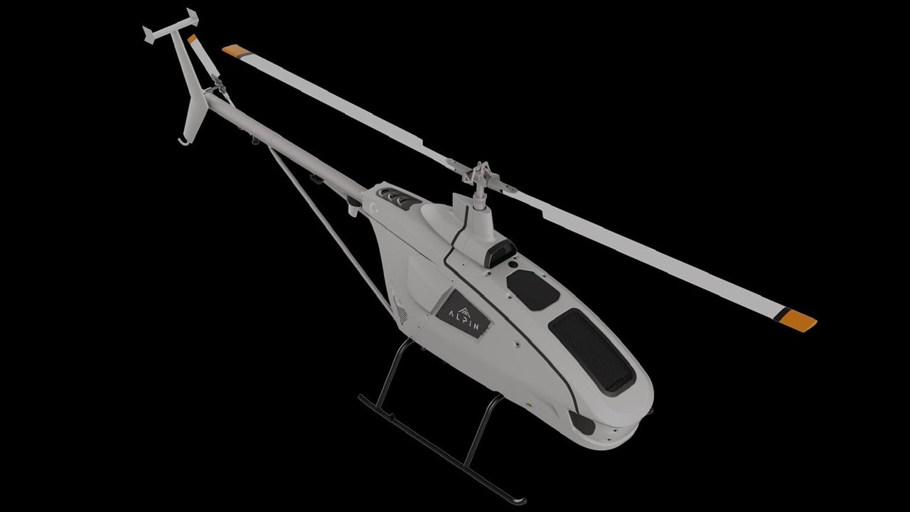

Pasifik Teknoloji, Türkiye’nin ilk insansız helikopteri Alpin’in yeni versiyonu Alpin-2’yi tanıttı. Hem askeri hem sivil lojistikte çığır açacak yeniliklerle donatılan helikopter, yakın gelecekte ihracat pazarında da yer almayı hedefliyor.
Pasifik Teknoloji, Alpin-2’yi bir basın toplantısıyla kamuoyuna duyurdu. Türkiye’nin ilk insansız helikopterinin geliştirilmiş versiyonu olan Alpin-2, 200 kilogram yük taşıma kapasitesi ve ileri manevra kabiliyetleriyle dikkat çekiyor. Üzerine entegre edilebilen vinç sistemi sayesinde lojistik operasyonlarda süreçlerin daha da hızlandığı belirtilen helikopter, savunma ve lojistik alanlarında çok yönlü bir çözüm sunuyor.

Pasifik Teknoloji Genel Müdürü Selman Dönmez ise Alpin-2’nin teknik özellikleri hakkında konuştu. Geçtiğimiz yıl envantere giren Alpin’in üzerine inşa edilen Alpin-2’nin toplam kalkış ağırlığı 550 kg. Aracın maksimum yük taşıma kapasitesi ise 200 kg. Yük taşıma ve operasyonlarda avantaj sağlayan entegre edilebilen vinç ile işler kolaylaşırken Selman Dönmez, gelecek versiyonlarda yük taşıma kapasitesinin 500 kg’ye çıkarılacağını aktardı. Ayrıca Alpin-2’de yazılım tarafında artık yüzde 100 yerlilik oranına ulaşıldığının altı çizildi.
Bunlara ek olarak şirket bu yılki SAHA EXPO’da DUMRUL adında küçük bir helikopter de tanıtmıştı. Bu küçük insansız helikoptere Roketsan’ın METE füzesinin entegrasyonu sürüyor. Alpin’in de yine silahlandırılması planlanıyor. Şirket yetkililerinin aktardığına göre Alpin için Türki Cumhuriyetler ve Afrika başta olmak üzere birçok ülkeden ciddi anlamda ilgi var ve görüşülen ülke sayısı neredeyse 10’a ulaşmış durumda.

  • Termal ve gece görüşlü kameralarla 7/24 gözetleme yapabilme ve “hover” özelliğiyle havada asılı kalarak, istenilen bir noktayı veya hedefi sabit bir şekilde gözlemleyebilme
  • Tam otonom uçuş yeteneği
  • Havada uzun kalış süresi
  • Yüksek faydalı yük taşıma kapasitesi
  • Hedef takibi için “hover” ve “pirouette” yeteneği
  • Çoklu ve farklı faydalı yük entegrasyon imkânı
  • Farklı konseptlerde kullanım imkânı: Keşif gözetleme görevi, enerji hat kontrolü, kargo taşımacılığı, haritalama, acil baz istasyonu, afet bölgesine müdahale, arama kurtarma faaliyetleri, zirai ilaçlama, telsiz röle vb.
  • Kullanıcı ihtiyaçlarına göre genişletilebilir otopilot modları
  • Hafif taktik tekerlekli araçlarla taşınabilme imkânı Mode A/C/S transponder sistemi (opsiyonel)
  • Muhabere (hava-hava/ hava-yer) sistemleri (opsiyonel) Gerçek zamanlı görüntü aktarma (opsiyonel)
  • Entegre kamera sistemi ile otonom hedef takibi (opsiyonel) GNSS Antijam sistem entegrasyonu (opsiyonel)
Alpin 2 özellikleri
  • Servis Tavanı: ~21.000 ft (6400 m)
  • Azami Hava Hızı: ~203 Km/sa (110 kts)
  • Seyrüsefer Hızı: ~107 Km/sa (58 kts)
  • Yakıt Tipi: Benzin - 175 Lt
  • Rüzgar Limitleri: 20 kts (37 km/sa)
  • Azami Faydalı Yük: 200 Kg
  • Azami Kalkış Ağırlığı: 550 Kg
  • İtki Sistemleri : 130 bg
  • Tam Otonom Kalkış - İniş - Seyrüsefer
  • Otomatik Stabilizasyon ile Yarı Otonom Kontrol
  • Gelişmiş RTL Özellikleri
  • Gerçek Zamanlı Görev Planlama (100+ Waypoint)
  • Gerçek Zamanlı Parametre Ekranı
  • Ataletsel Navigasyon Sistemi (INS)
  • Yedekli Otopilot Sistemi
