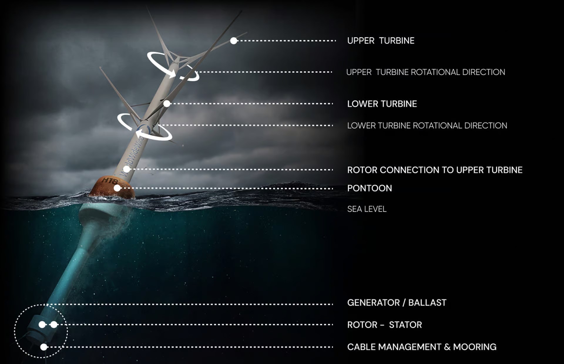

Ancak tüm bu sorunlar için çözümler geliştiriliyor. World Wide Wind'in tersine dönen dikey eksenli bu rüzgâr türbini veya kısaca VAWT'si engelleri aşmaya geliyor. Bu konseptte tüm ağır jeneratör işleri gerçekten de suyun altında tutuluyor. Bu da alt kısma, her şeyin suya düşmesini engelleyecek kadar ağırlık ekliyor ve sadece bir dizi demirleme işlemi gerekiyor.
Görsellerden de görüleceği üzere tasarım noktasında da derin farklılıklar var. Çift yön zıt kanatlara sahip ters dönüşlü dikey türbinde rotor ve stator bulunuyor. Jeneratörün rotoru ve statoru her biri ana kule şaftından 45 derece açıyla üç kanat çalıştıran bir çift dikey eksenli türbine bağlanıyor. Alttaki türbin bir yönde dönecek şekilde ayarlanırken, alttaki türbinin ortasından geçen bir direğe monte edilen üstteki türbin ise diğer yönde dönecek şekilde ayarlanıyor.
