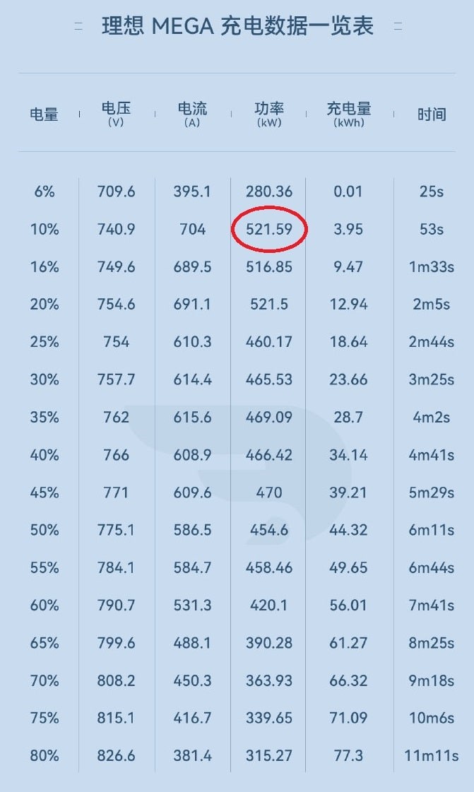

552 kW gibi inanılmaz şarj hızına ulaşabilen araç %10'dan %80 pil seviyesine sadece 10 dakikada ulaşıyor. %6'dan %80 seviyesine ise 11 dakika 2 saniyede ulaşıyor. 11 dakikada bataryaya 77.3 kWh saat enerji yükleniyor. %60 pil seviyesinde 400 kW şarj hızını kabul eden aracın, %60-80 pil seviyesinde bile şarj hızı 300 kW'ın altına düşmüyor. Li Auto Mega böylelikle Xpeng G9'a ait 445 kW şarj hızı rekorunu kırmış oluyor. Kıyaslama açısından Lotus Elektre 430 kW, Porsche Taycan ise 270 kW maksimum şarj hızını destekliyor.
Li Mega'nın bu başarısının altında CATL firmasının 5C şarj hızına sahip Qilin bataryaları yatıyor. Firmanın açıklamasına göre Li Mega sadece 12 dakika şarj ile 500 km menzil elde edebiliyor. 800 Volt mimarisiyle gelen bataryalar maksimum 711 amper akım çekebiliyor.
