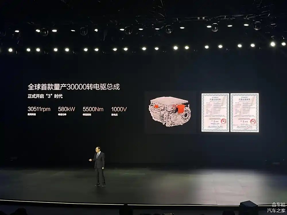

BYD, 1000V şarj sistemi ile birlikte, 30.511 rpm (devir/dakika) hız ve 580 kW (778 Ps) güç üreten, endüstrinin en yüksek performanslı motorlarından birini tanıttı. Bu motor, Xiaomi’nin SU7 Ultra'da modelinde yer alan 27.200 devir/dakika hızına sahip motoru ve Tesla Plaid S'teki 20.000 devir/dakika motorunu geride bırakıyor. BYD, yeni motoru için "Dünyanın ilk seri üretim 30.000 rpm elektrikli tahrik tertibatı" tanımlamasını yapıyor. Ancak olay sadece devir hızında değil.
5 dakikada şarj olan BYD’nin elektrik motoru da devrimsel! Tam Boyutta Gör
Yeni motor, N50EH yüksek enerjili mıknatıslarla güçlendirilmiş durumda. Bu sayede manyetik performansı yüzde 18 oranında artırırken, akım kayıplarını yüzde 44 oranında azaltıyor. Ayrıca, 0.2 mm kalınlığında ultra ince silikon çelik levha, demir kayıplarını en aza indiriyor. 10 katmanlı kısa mesafeli bobin tasarımı ise bakır kayıplarını %21 oranında azaltıyor. Ayrıca motorun dinamik denge hassasiyeti, endüstri standardı olan 100 mg yerine yalnızca 50 mg ile kontrol ediliyor. Bu, motorun ne kadar düzgün çalıştığını ve titreşimlerinin ne kadar düşük olduğunu gösteriyor. Ayrıca yeni motor, BYD’nin kendi geliştirdiği 1500V silikon karbür (SiC) güç modülüyle uyumlu çalışıyor ve doğrudan soğutma sıvısı teknolojisiyle ısı dağılımını optimize ediyor.
