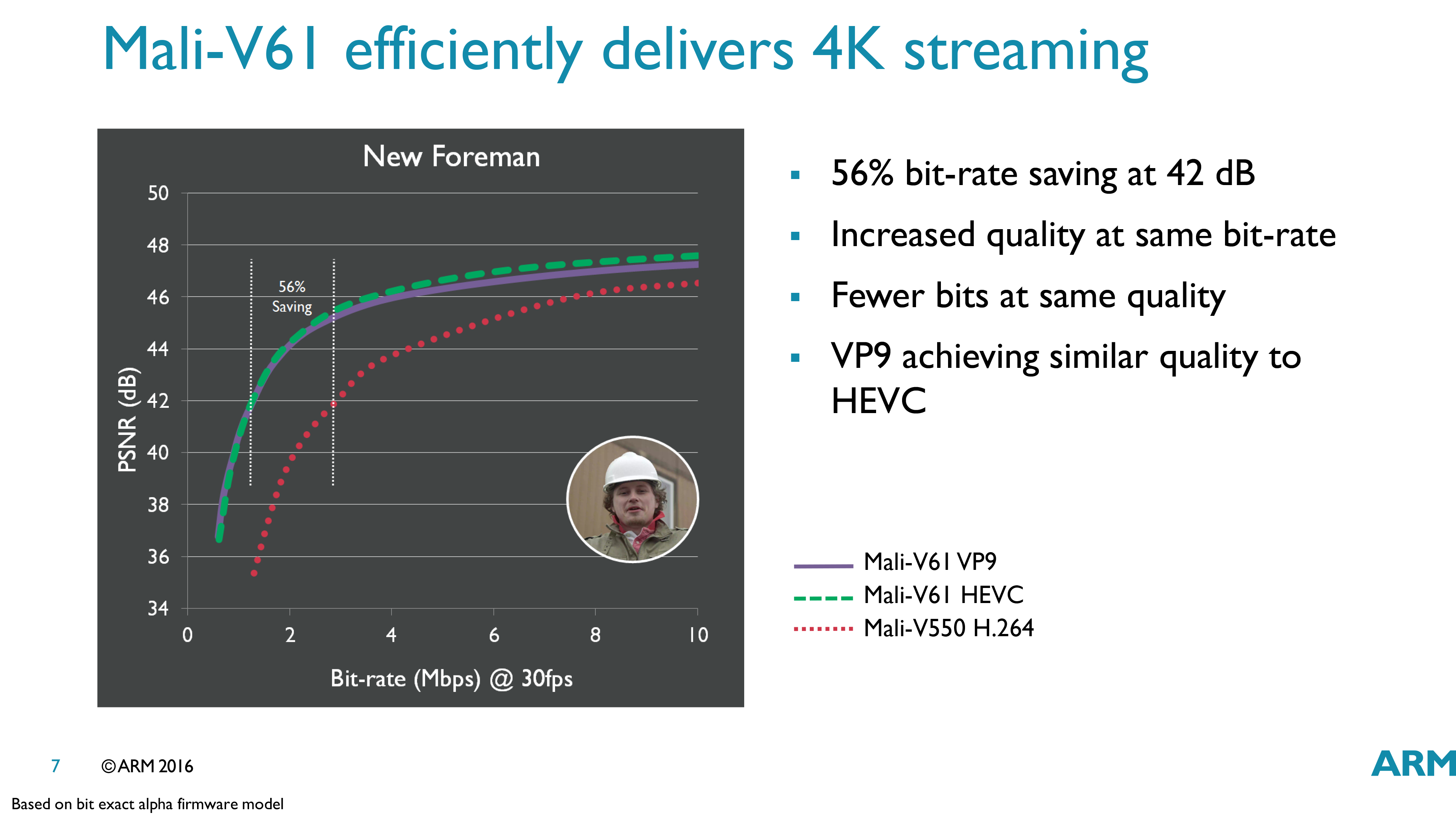

Mali-V61
ARM’ın diğer bir yongası ise Mali-V61. Video işlemcisi olan V61, 10-bit VP9 ve HEVC video kodeklerine odaklanıyor. Bu sayede daha küçük paket boyutları ve daha az gecikme sağlanabiliyor. Yonga 4K çözünürlüğünde 30fps ve 120fps arasında oynatım seçenekleri sunabiliyor.
ARM, yeni kodeklerin de desteğiyle bit-rate olarak yüzde 50 tasarruf yapılabileceğini belirtiyor. Her iki işlemci de gelecek yıl itibariyle örneklenmeye başlayacak. İlk cihazlarda yerini alması ise 2018 yılı başlarını bulacak.
