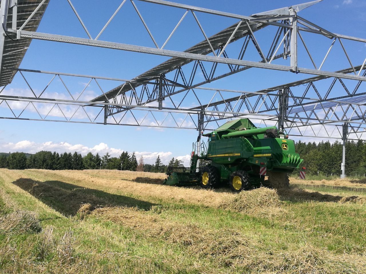

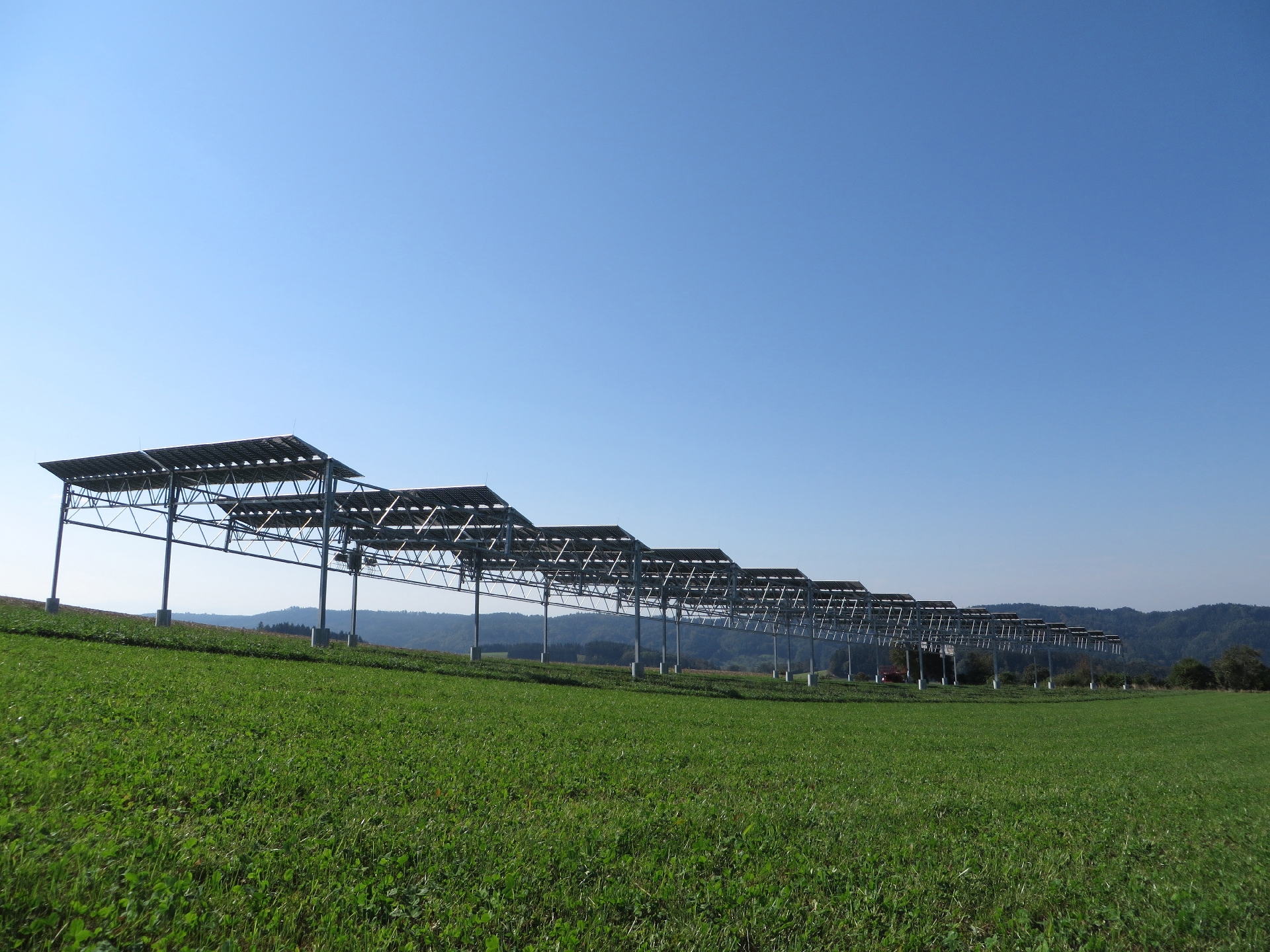

Araştırmacıların Agrophotovoltaics(kısaca APV) olarak adlandırdıkları sistem aslında güneş panellerinin, tarım aletlerinin(traktör gibi büyük araçların) altında çalışmasına izin verecek kadar yüksek bir yere yerleştirilmesine dayanıyor. Güneş panelleri, güneş ışığının alt kısımlara geçmesine izin verecek şekilde sıralı bir halde tarım arazisinin 5 metre üstüne yerleştirilirken arazide, güneş ışığının ulaştığı noktalarda da tarım ürünleri ekilmeye devam ediyor. Ayrıca sistemde kullanılan güneş panellerinin çift yüzlü olması da kışın karla kaplı zeminden yansıyan güneş ışınlarının, panellerin yüzde 25 daha fazla enerji toplamasına imkan sağlıyor.
Fraunhofer Enstitüsü'ndeki mühendislerin hazırladığı sistem üç yıl boyunca Hoehohein Üniversitesi'nden araştırmacıların kontrolleriyle test edildi. Araştırmacılar araziden elde edilen ürün miktarını ve ürünün kalitesini, güneş panelleri olmayan benzer bir arazideki ürünle kıyasladı. Araştırma sonucunda; buğday, patates, yonca ve kereviz ekilen arazinin güneş panelleri bulunmayan araziye kıyasla yüzde 20 daha verimsiz olduğu tespit edildi. Tabi araştırmacılar verimde bir miktar düşüş bekliyordu ancak arazinin yüzde 80 oranında verimini koruması araştırmacıların bile beklemediği umut verici bir sonuç oldu.
Kendi Enerjisini Üreten Tarım Arazileri
Çalıştığı ilk yıl yaklaşık 250 MWh elektrik üreten sistem, aslında geniş ölçekli kullanıma sunulması beklenen bir tarım modelini oluşturuyor. Fraunhofer Enstitüsü sistemin pazara sunulmadan önce çok daha fazla testten geçeceğini ifade etse de sistemle toprağın verimliliğini fazla düşürmeden kendi enerjisini karşılayabilen bir tarım arazisi oluşturulması hedefleniyor. İlk yıl üretilen 250 MWh'luk elektriğin yüzde 40'ı, arazide çalışan elektrikli tarım aletlerinin şarj edilmesi için kullanılırken sistemde enerji depolama birimi yer almadığı için elde edilen fazla elektriğin tamamı projede ortak olan elektrik şirketi Elektrizitätswerke Schönau'ya satıldı.
