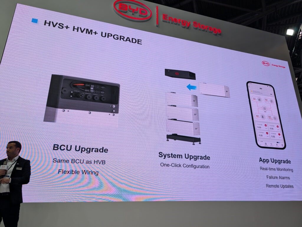

HVS ve HVM serilerine "Plus" güncellemesi
