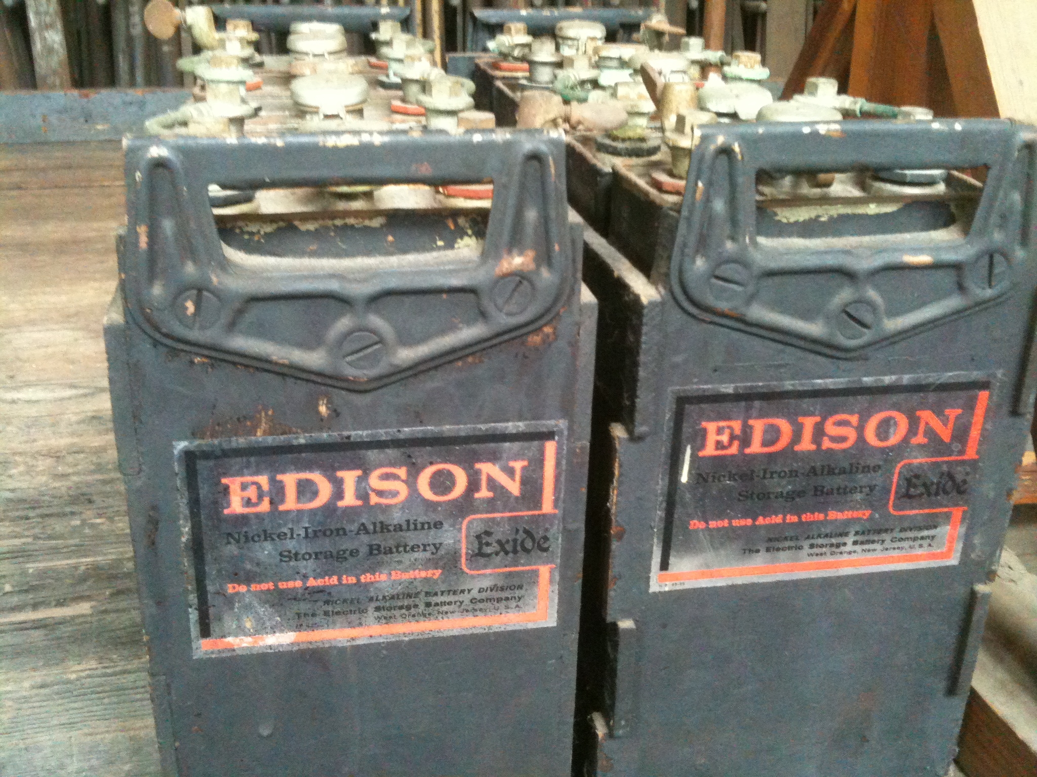

1900’lerde elektrikli otomobiller hakimdi
1900 yılında ABD yollarında elektrikli otomobiller, benzinli araçlardan daha fazlaydı. Ancak dönemin kurşun-asit otomobil bataryaları pahalıydı ve yaklaşık 50 km menzil sunuyordu. Edison, bu sınırlamaları aşmak amacıyla nikel-demir kimyasına yöneldi. Hedefi ise 160 km menzil, uzun kullanım ömrü ve o dönem için hızlı kabul edilen yaklaşık yedi saatlik şarj süresi sunan bir batarya geliştirmekti.
Ne var ki erken dönem elektrikli araç bataryaları ciddi teknik engellerle karşı karşıya kaldı. Aynı dönemde içten yanmalı motor teknolojisinin hızla ilerlemesi, elektrikli araçların geri planda kalmasına yol açtı. Edison’un nikel-demir vizyonu da bu süreçte rafa kalktı.
