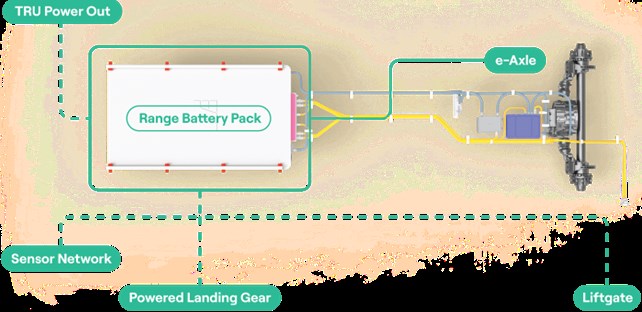

Zira tamamen elektrikli bir tırın uluslararası seyahati sırasında ciddi bir şarj planlaması gerektirmesi ve dizele kadar menzil sunamaması büyük sorunlar oluşturuyor. Buna çözüm ise Range Energy'den geliyor: Elektrik motorlu dorse.

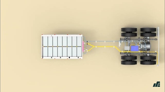

Tır üzerindeki dizel motor normal bir şekilde çalışmasına devam ederken dorsenin tekerleri de elektrikli motordan güç alarak itiş sağlıyor. Tır ile dorse arasındaki bağlantılı arayüz sayesinde hızlanma ve yavaşlama isteklerini algılayarak çalışıyor.
Elektrikli dorse ile tırlar hibritleşiyor
Sürücünün frene bastığını fark ettiğinde rejeneratif frenleme yapıyor ve enerjinin bir kısmını bataryada tekrar kullanmak için depoluyor. Bu sistemin özellikleri ise şöyle ;
Batarya boyutu 200 kWh
Voltaj   800 volt
Motor gücü 350 kW
Tork   14000 Nm
Şarj   19 kW (10,5 saat)
Hızlı şarj 350 kW (45 dk)

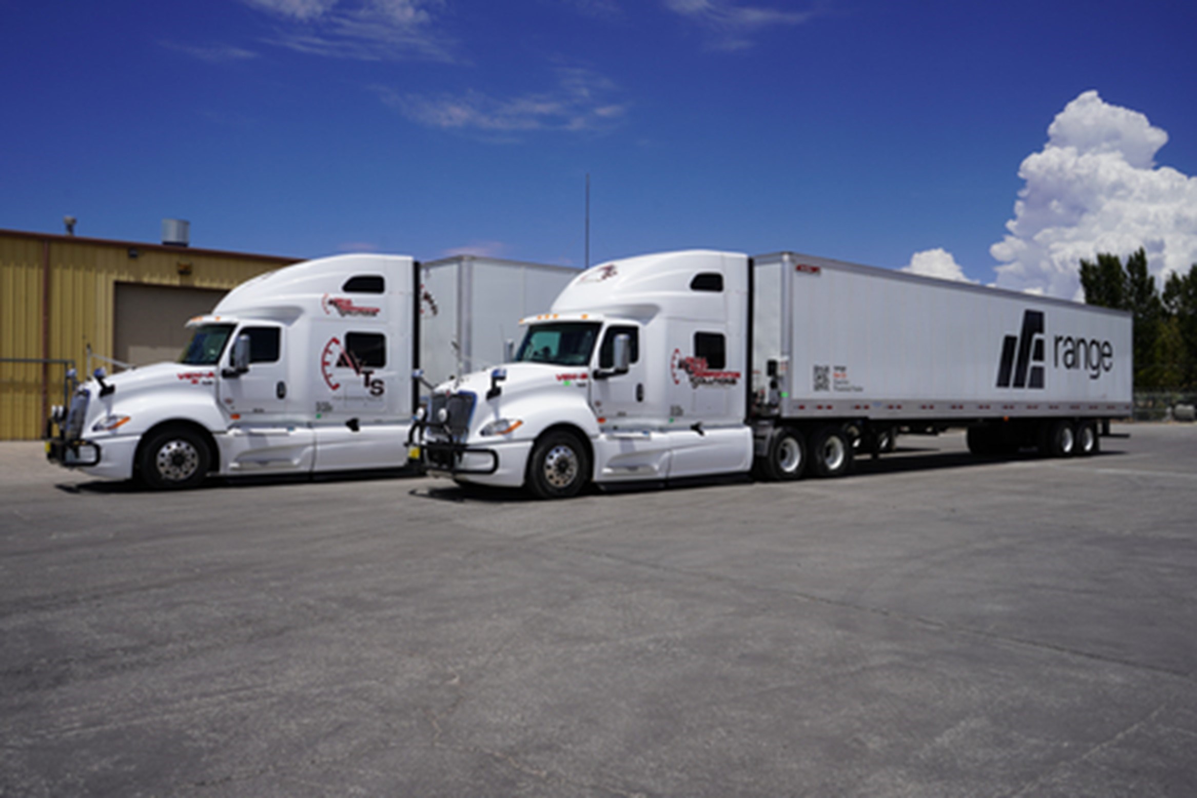

Üçüncü parti bir şirket tarafından yapılan gerçek dünya testinde sistemin %36,3 yakıt azaltımı sağladığı onaylandı. 26,5 tonluk araç; 96 km/saat hızla, 42 km’lik bir parkurda dur, kalk ve sabit sürat sürüşe tabii tutuldu.

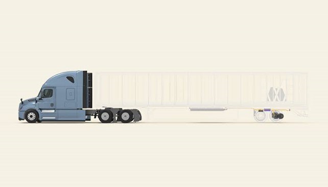

Sistem güzel bir hibrit sistem oluşturuyor. Şarj edilen batarya ve elektrik motoru yakıt tüketimini azaltırken, tırın çalışmasına ve işletme şeklini bozmuyor. İstenildiğinde tamamen dizele geçilebiliyor ve sürüş açısından da bir şey değişmiyor. Bu sayede dünya üzerindeki hali hazırda çalışan tırları da değiştirmek zorunda kalmayacağız. Plana göre batarya şarj edilebilecek avantaj sağlayacak bir rota olduğunda bu dorse takılabilir. Eğer ki rota veya başka şartlar uygun değilse standart bir dorse ile tır yola çıkabilir.
