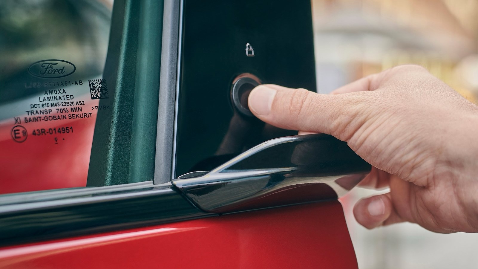

Ford, Mustang Mach-E’nin satışını dünya genelinde durdurdu. Şirket, yolcuların içeride kalmasına yol açacak, acil durumlarda yaşam riski oluşturabilecek ciddi bir sorundan ötürü bu kararı aldı. Kapı kilit arızası, 2021 - 2025 arasında üretilen 300.000'den fazla aracı etkiliyor.
Ford’un açıklamasına göre, araç kapalıyken 12V akü beklenmedik şekilde boşalırsa (özellikle 8.4 voltun altına düşerse), ön kapı elektronik mandalları son kilitlenme veya açık kalma durumunu pozisyonunu koruyor. Bu durumda sürücü, kapıyı mekanik olarak kapatsa bile dışarıdan açılamaz hale gelebiliyor. Arka kapılarda mekanik kilitleme sistemi olmadığından daha büyük bir risk söz konusu. Acil bir durumda arka koltuktaki yolcuların kapıları açamama, sıkışma ihtimali bulunuyor.
