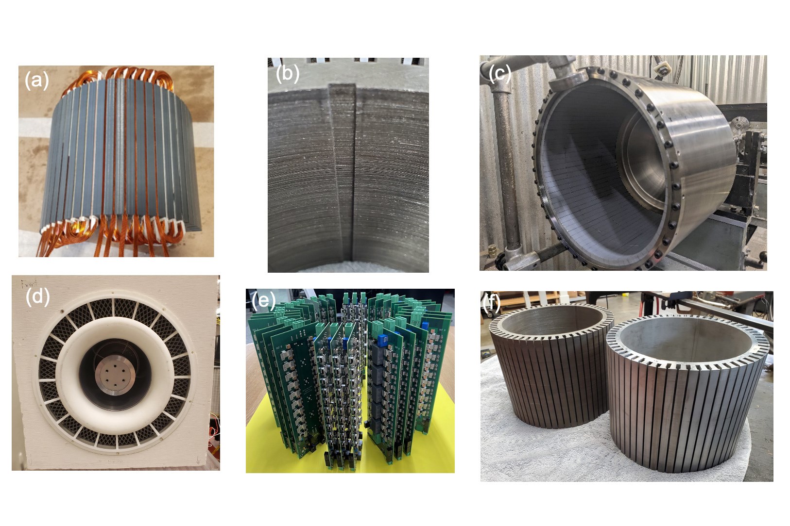

Massachusetts Teknoloji Enstitüsü'nden mühendisler, daha büyük uçaklara elektrik verebilecek 1 megavatlık bir motoru destekleyecek bileşenleri tasarlayarak bu sorunu çözme yolunda önemli bir adım attılar. MIT’ye göre, mühendisler motorun ana bileşenlerini başarıyla tasarlayıp test ettiler ve bileşenlerin bir megawatt güç üretmek için birlikte çalışabileceklerini ve aynı zamanda şu anda mevcut olan daha küçük motorlara benzer bir ayak izini koruyabileceklerini kanıtlamak için hesaplamalı analizler yaptılar.
Havacılığın geleceği: Yeni megawatt elektrik motoru geliştiriliyo Tam Boyutta Gör
Ekibin mühendislerine göre, yeni megawatt elektrik motoru, depolanan elektrik enerjisini mekanik enerjiye dönüştürerek bir uçağın pervanelerine tek başına güç sağlamak için bir batarya veya yakıt hücresi ile çalıştırılabilir. Daha da büyük uygulamalar için elektrik motoru, hibrit bir tahrik sistemi olarak çalışmak üzere geleneksel bir turbofan jet motorunu destekleyebilir.
