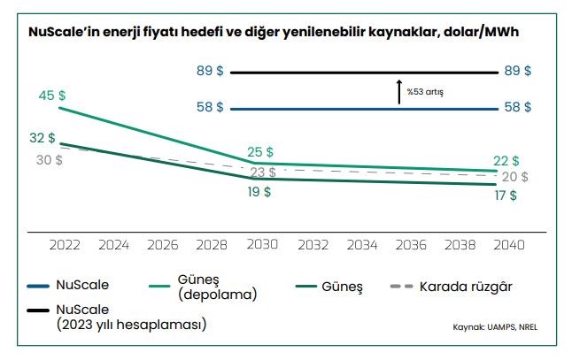

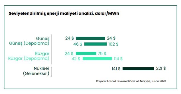

  • Ne şimdi ne de gelecekte, SMR’ler ekonomik olarak rüzgâr ve güneş ile rekabet edecek güce erişemiyor: Nisan 2023 tarihli seviyelendirilmiş maliyet analizinde (ömür boyu maliyet/enerji üretimi), geleneksel nükleer enerji tesislerinde birim enerji başına maliyet 141-221 dolar/MWh; rüzgâr ve güneş için maliyet ise sırasıyla, 24-75 dolar/MWh ve 24-96 dolar/MWh olarak hesaplanıyor. ABD’deki NuScale projesindeki reaktörlerin 2029'a kadar birim enerji maliyetinin 58 dolar/MWh olacağı öngörülüyor. Buna karşılık diğer yenilenebilir enerji çözümlerinde maliyet hem zaman içinde geriliyor hem de NuScale reaktörlerine kıyasla çok düşük seviyede kalıyor.
Küçük modüler reaktörler gerçekçi bir çözüm mü?
