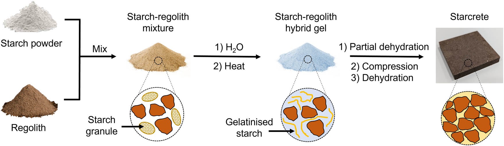

StarCrete olarak adlandırılan malzemenin, sıradan betondan iki kat daha dayanıklı olduğu ve pahalı inşaat malzemelerini dünya dışı yerlere taşıma ihtiyacını ortadan kaldıracağı söyleniyor. StarCrete için araştırmacılar simüle edilmiş Mars tozunu, patates nişastasını ve tuzu kullandı. Hesaplamalara göre, 25 kiloluk bir patates çuvalı, yaklaşık yarım ton StarCrete (213 tuğla) üretmeye yetecek kadar nişasta içeriyor. Ayrıca malzemeyi güçlendirmek için gereken tuzun Mars'ta bolca bulunan magnezyum klorürden elde edilebileceği belirtiliyor. Araştırmacıları StarCrete’in mukavemetini artırmak için çok az miktarda tuza ihtiyaç duyulduğunu da belirtiyor hatta bir astronotun göz yaşları bile yeterli olabilir.
Yapılan testlerde StarCrete'in 72 Megapascal (MPa) mukavemete sahip olduğu bulundu. Sıradan betonun ise 32 MPa mukavemete sahip olduğunu belirtelim. Ayrıca, simüle edilmiş Mars tozu yerine Ay tozu kullanılırsa StarCrete’in mukavemeti 91 MPa değerine yükseliyor.
Ayrıca StarCrete, Dünya üzerinde kullanılan geleneksel betona göre daha çevre dostu bir alternatif olabilir. Çimento ve beton üretimi küresel CO2 emisyonlarının yaklaşık yüzde sekizini oluşturmakta. Bu çalışmanın tamamlanmasının ardından ekip, gelecekte kullanılmak üzere StarCrete'in mukavemetini arttırmak için deneyler yapmaya devam edecek. Ekip bunun için DeakinBio adlı bir girişim de kurmuş durumda.
