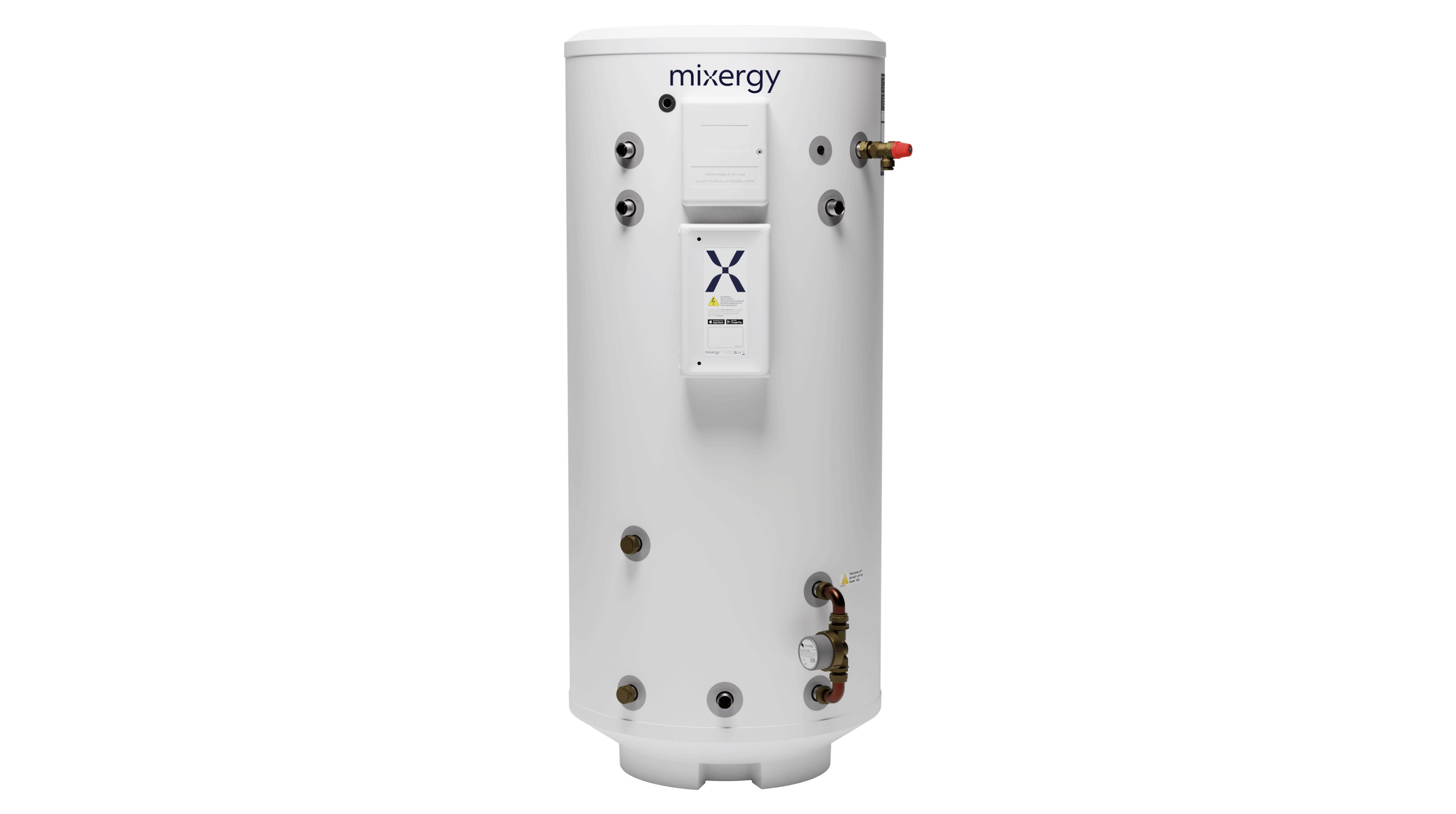

Firma, evlerimizde de sıkça kendine yer bulan termosifonun çok daha ekonomiği ve aynı zamanda çevrecisi olmayı başarmış bir ürün ortaya koyuyor. İngiltere’de satılan bu çözümün çalışma prensibi şebekenin saatlik fiyat vermesinden yararlanıyor. İngiltere, yenilebilir enerji kaynaklarının dengesizliğinden dolayı saatlik negatif fiyat bile verebilen bir ülke durumunda. Yani elektrik tükettiğiniz için üstüne para bile alıyorsunuz.
