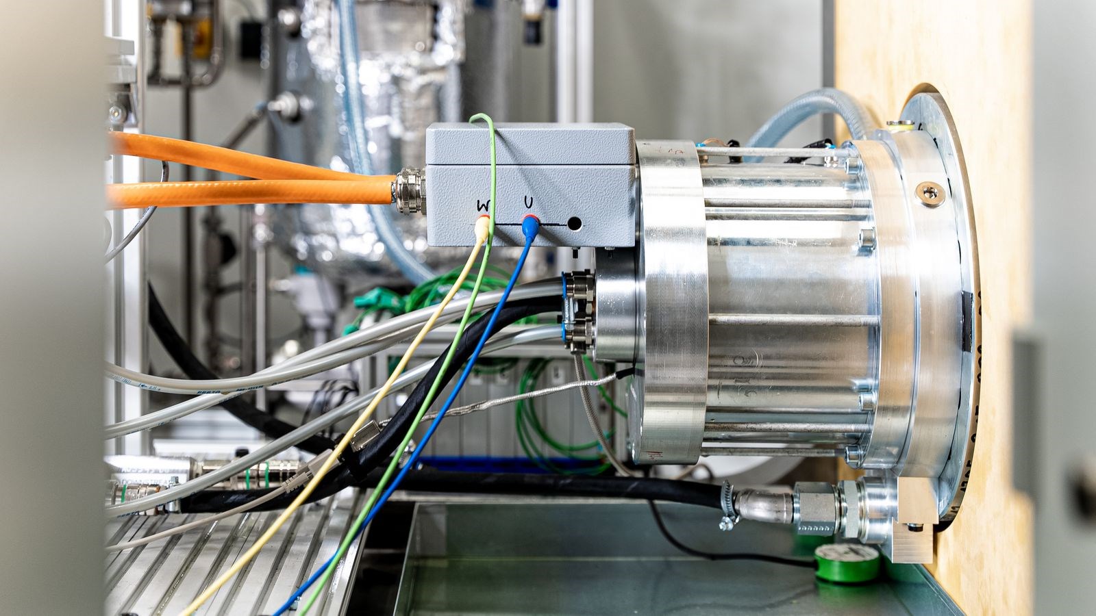

Genellikle, motorlar daha az verimli soğutmaya sahip olduğundan aşırı ısınmayı ve hasarı önlemek için sürekli olarak maksimum performansta çalışmazlar, bu da devamlı ve tepe güç değerleri arasında daha büyük bir boşluğa neden olur. Mahle’nin yeni sistemi, yüksek verimliliği ve küçük boyutlarıyla öne çıkarken entegre yağ soğutma sistemi sayesinde, ısının etkin bir şekilde dağıtılmasını sağlıyor. Bu sayede motor, zirve gücünün %92'sinde kesintisiz olarak çalışabiliyor.

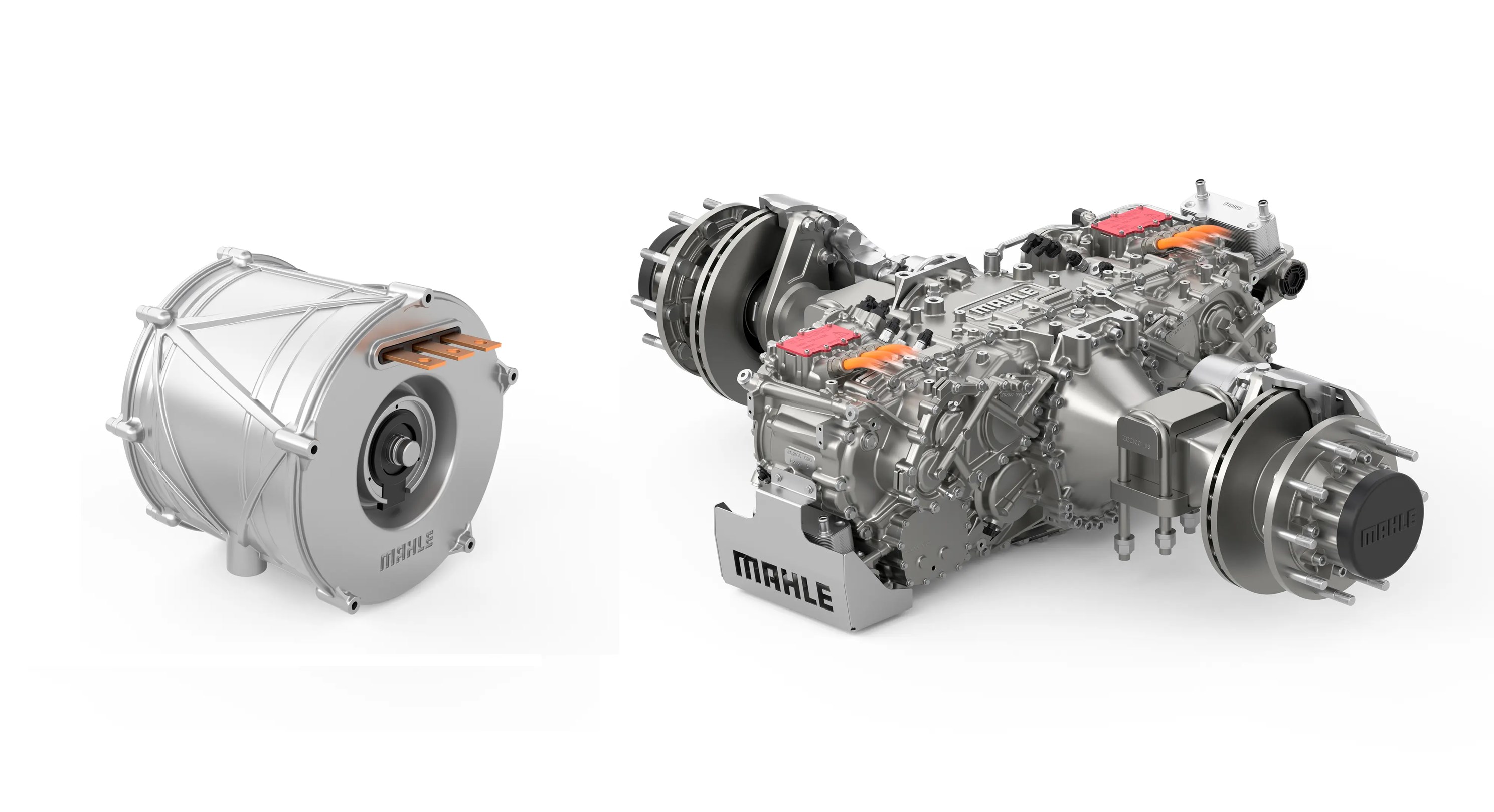

SCT motor, yenilikçi bir yağ soğutma sistemi kullanıyor ve bu sayede kompakt, hafif ve verimli bir yapı sunuyor. Mahle, bu motorun büyük elektrikli kamyonlardan performans otomobillerine kadar geniş bir yelpazede kullanılabileceğini belirtiyor. Esasında bu güç sistemi ağır iş makineleri ve ticari araçlar için büyük bir avantaj sunuyor. Örneğin, iki SCT motoruyla donatılmış bu elektrikli aks, 35 ton ağırlığındaki bir hidrojen yakıt hücreli kamyonu, dizel motorlu benzer bir araca göre Avusturya ile İtalya arasındaki Brenner Alplerini 10% daha hızlı bir şekilde geçirebiliyor. Esasında bu motor yolcu araçları, ticari araçlar, inşaat makineleri veya ağır sınıf araçlar dışında pist (spor) araçlarında da kullanılabilir.
