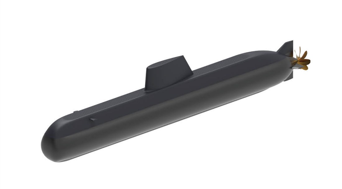

Özel Kuvvetler’e denizaltı geliyor: STM500
“Yenilikçi Ar-Ge anlayışımız ve STM öz kaynakları ile ülkemizin ilk özel harekât ve hücum maksatlı milli denizaltısı STM500’ü tasarladık. Ardından, daha önce Türkiye’de kimsenin yapmadığını yapmak için kolları sıvadık ve sivil sanayide denizaltının dış yüzeyi olarak tarif ettiğimiz mukavim tekne için çalışmalara başladık. Geldiğimiz noktada, ilk test bloğumuzu yerli imkanlarla başarıyla ürettik. Türk savunmasının ve sanayisinin, bir savaş denizaltısının bloğunu yerli olarak geliştirebileceğini gösterdik.”
STM500, hem sığ sular hem de açık deniz koşullarında görev yapabilme kapasitesine sahip olarak tasarlandı. 30 gün boyunca kesintisiz görev yapabilen denizaltı, 22 kişilik mürettebata ek olarak 8 kişilik özel kuvvetler ekibini barındırabiliyor.
STM500, özellikle coğrafi olarak sığ sularda faaliyet gösteren donanmalar için dikkat çekici bir seçenek olarak öne çıkıyor. Su altı intikal aracı sayesinde özel kuvvetler operasyonlarını da gerçekleştirebilen STM500, düşük maliyeti ve esnek görev profiliyle uluslararası arenada büyük bir ihracat potansiyeline sahip.
Platform, 4 adet atışa hazır torpido kovanı ile toplamda 8 adet ağır torpido ve güdümlü füze atış gücüne sahip olacak. 49 metre tam boya, 4.6 metre çapa sahip STM500’ün dalmış durumda deplasmanı ise 700 ton. Dalmış durumda azami 18 knot sürat yapabilen STM500 denizaltısının intikal sürati ise 5 knot. STM500 denizaltısı, kullanıcı makamın talebine göre, Havadan Bağımsız Tahrik Sistemi (AIP) ile de donatılarak, satha çıkmaksızın haftalarca sualtında harekât yapabilecek.

STM 500 özellikleri
- Tam Boy: 49 metre
- Çap: 4.6 metre
- Yükseklik: 9.8 metre
- Deplasman: Satıhta - 623 ton / Dalmış - 700 ton
- Azami Sürat: 18 knot
- İntikal Sürati: 5 knot
- Görev Süresi: 30 gün
- Seyir Siası: ~3500 nm
- Tahrik sistemi : kalıcı mıknatıslı elektrik tahrik motoru
- Elektrik sistemi: 2x dizel jeneratör/ Lithium-Ion bataryalar
- Opsiyonel: havadan bağımsız tahrik sistemi (HBT:AIP)
