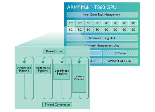

Mali-T860 modeli Mali-T760 ile aynı mimari üzerine inşa edilmiş ve aynı shader sayısını kullanıyor. Ancak T-8xx serisi yerel piksel depolama, akıllı kompozisyon, ASTC gibi teknolojilerle bant genişliği kullanımını optimize ediyor ve performansı artırıyor.
ARM yeni Mali ailesini genelde T6xx serisi ile karşılaştırmayı tercih ediyor. Mali-T860 grafik birimi Mali-T6xx serisinin en iyisi T628'den aynı konfigürasyon ve aynı fabrikasyon süreci içerisinde yüzde 45 daha hızlı.
Mali-T860 yerleşik olarak 10-bit YUV girdi-çıktılarını destekliyor. 4K ve üzeri ekranlarda yüksek kaliteli içerik üretmek için önemli olan YUV sistemi televizyon yayınlarında kullanılıyor ve RGB'den farklı olarak parlaklık ve renklilik bileşenlerine dayanıyor. Y harfi parlaklaklık bileşenini, U ve V ise renklilik bileşenini ifade ediyor. YUV değerlerini değiştirerek her pikselin parlaklığı, rengi ve tonu belirlenebiliyor.
Mali-T860 grafik birimi OpenGL ES 3.1/3.0/2.0/1.1, OpenCL 1.2/1.1, DirectX 11.1 standartlarını ve RenderScript işlemlerini destekliyor. Birimde 16 shader birimi ve shader başına iki ALU çekirdeği yer alıyor.

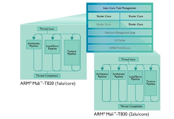

Mali-T820 ve Mali-T830 grafik birimleri ise temelde birbiri ile aynı ve 4 shader birimi içeriyor. Yine YUV desteği ve bant genişliği optimizasyon teknolojileri de bu birimlerde yerini alıyor. Ayrıca OpenGL ES 3.1/2.0/1.1, OpenCL 1.2/1.1, DirectX 11 FL9_3 standardı ve RenderScript desteği de unutulmamış. Burada DirectX 11.1 desteğinin olmadığını hatırlatalım.
İki birim arasındaki fark ise T830'de shader başına iki ALU çekirdeği, T820'de ise bir ALU çekirdeği yer alması. Böylece T860 modeli 32 ALU çekirdeğine kadar, T830 modeli 8 ALU çekirdeğine kadar, T820 ise 4 ALU çekirdeğine kadar ölçeklenebiliyor. Üreticiler mobil cihazlarında güç tüketimi ve performans planlamalarına göre grafik birimlerini optimize edebilecek.
