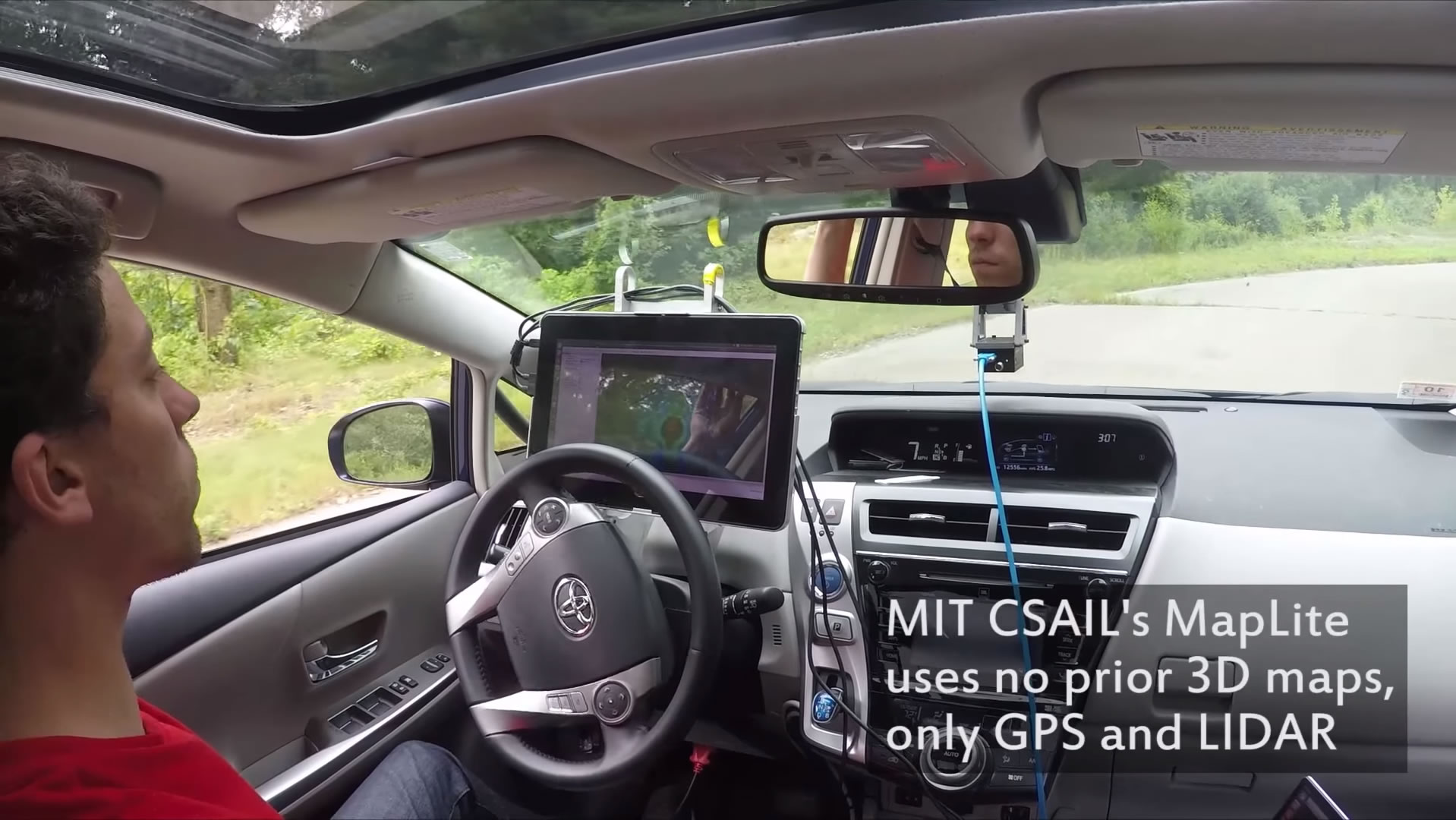

MapLite adı verilen bu teknoloji, yol koşullarını izleyen LIDAR ve IMU sensörleri ile OpenStreetMap'in sadece en temel topografik haritalarını GPS kullanarak birleştiriyor. CSAIL yüksek lisans öğrencisi Teddy Ort "Bu tür haritasız bir teknolojinin daha önce yapılamamasının nedeni, detaylı 3D haritalarda olduğu gibi aynı doğruluk ve güvenilirliğe ulaşmanın zor olması. Sadece yerleşik sensörlerle çalışan böylesi bir sistem kendi kendini süren araçları, teknoloji şirketlerinin gelişmiş olarak haritaladığı kısıtlı bölgeden kurtarıyor." ifadelerini kullandı.
Sistemi test etmek için LIDAR, sensörler ve MapLite ile çalışan bir Toyota Prius kullanıldı. Sürücüsüz Prius saatte 30 km/s hızla, Devens ve Massachusetts'teki çok sayıda asfaltsız kırsal yolu başarıyla geçerek sistemin ilk testi vermesini sağladı. Geliştiriciler çeşitli modelleme sistemleri kullanarak kavşaklarda kaç tane yolun birleştiği gibi detayları da sisteme aktarabileceklerini belirtiyorlar.
