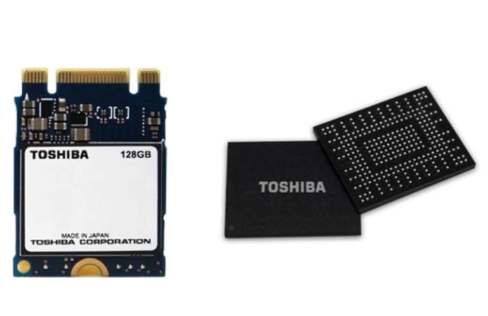

Firmanın BG serisi, 16 mm x 20 mm ölçülerinde lehimli paketler içerisinde satışa sunulacak. Kontrolcünün de yer aldığı paketler, geleneksel çözümlere göre daha az yer kaplıyor ve daha az enerji tüketiyor. Böylece üreticilere daha fazla alan bırakılmış oluyor.
Host Memory Buffer (HMB)
BG serisinde Host Memory Buffer (HMB) adında yeni bir teknoloji kullanılıyor. Bu teknolojide, depolama modüllerinin yönetimi için sistemdeki mevcut DRAM bellek kullanılıyor. Böylece entegre bellek barındırma maliyetinden de kaçınılmış oluyor.
NVMe PCIe Gen3 x2 tipindeki sürücü 128GB,256GB ve 512GB kapasite seçeneklerine sahip. Tak-çıkar tarzında sürücü isteyenler için, M.2 2230 modülü üzerine entegre edilmiş BG SSD sürücüler de satışa sunulacak. BG SSD ailesinin en erken gelecek yıl başlarında piyasada olması bekleniyor.
